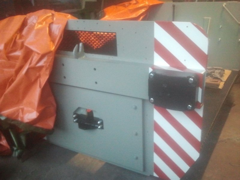

is das ne DIEMA???
Sieht ja klasse aus!
Nur das Copyright stört etwas bei der Betrachtung...
Ansonsten Florian: Gute Arbeit und viel Spaß mit dem Ergebnis!!

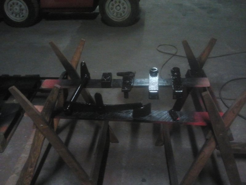

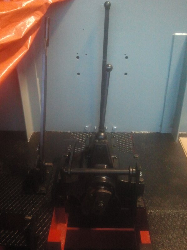

Die Kupplungsbetätigung, die Teile für die Fahrtrichtungsumschaltung und Bremse wurden lackiert:

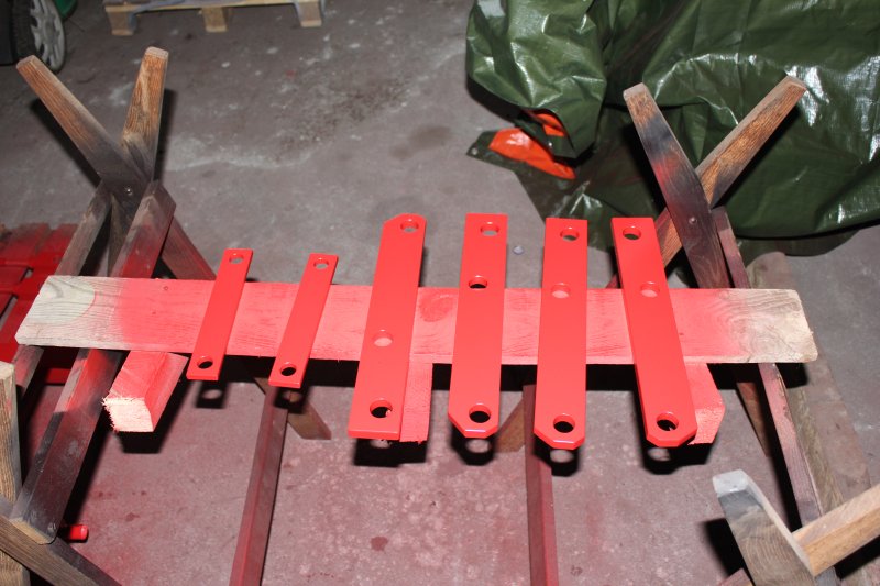

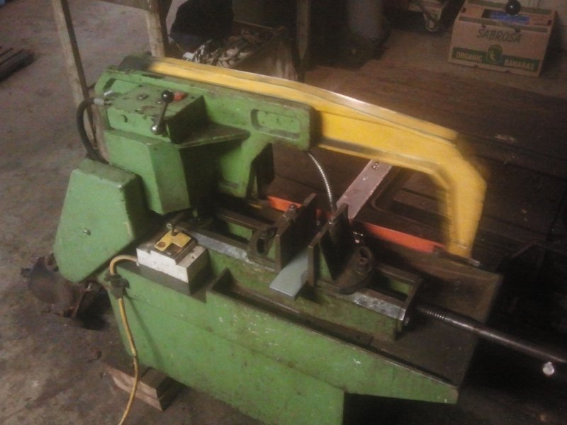

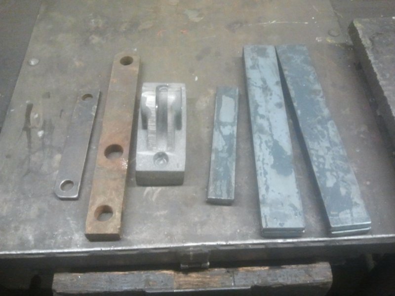

Dann wurde Material für die neuen Bremshängeeisen und das Bremsgestänge zugesägt (die Alten sind verbogen):

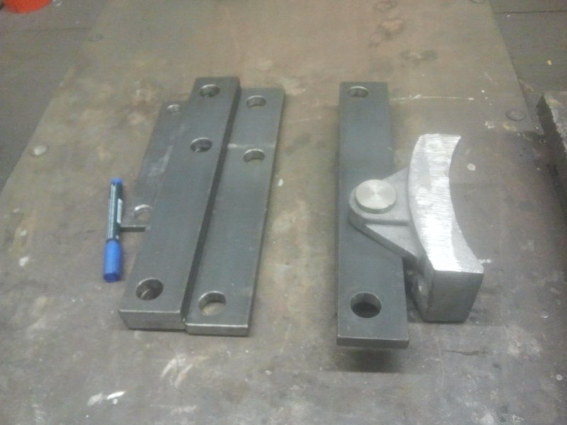

Das zugesägte Material mit einem neuen Bremsklotz. Die neuen Bremshängeeisen mussten für die neuen Bremsklötze etwas angepasst werden.
Fertig gebohrt und gerieben:

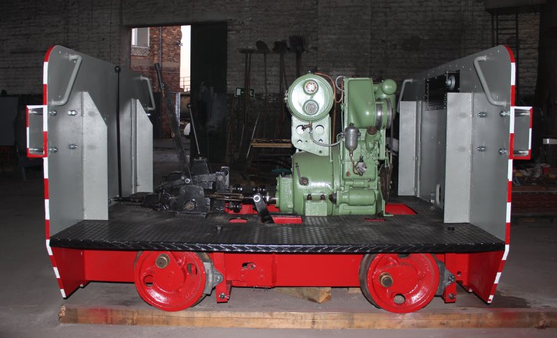

Brems- und Kupplungsbetätigung, sowie Fahrtrichtungshebel sind eingebaut:
Auch die Mittelkupplung und das neue Lüftergitter sind montiert:

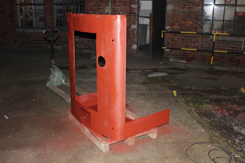

Zwischenzeitlich ist auch schon die Nachfolge-Baustelle eingetroffen:

Schön wieder was zu hören und zu sehen! Wird ja bald den ersten Auslauf haben nach der Restaurierung
Und die nächste Baustelle ist auch was ganz feines! Hat noch die alte orginale Front (flacher Kühlergrill) Woher stammt die?

ja genau das ist die (man beachte die interessanten Lackierungen):
Im Buch "Die Diesellokomotiven der Wehrmacht" sind noch ein paar Interessante Aufnahmen enthalten. Auf einem war die Lok mal umgefallen....
Die Museumsbahn Bremerhaven - Bederkesa hat noch eine andere V36, die V36 134, die gegen 2004 einen richtigen Motorschaden hatte. Der Motor wurde dann durch eine Firma getauscht, wegen Problemen dabei ist die Lok aber nie wieder ans Laufen gekommen.
Näheres zu unserer Lok wird eine genaue Befundung in den nächsten Monaten ergeben. Allerdings befürchte ich, dass die Lok für dieses Forum dann zu groß ist

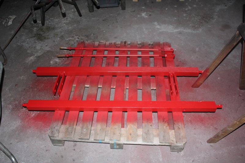

Rechtzeitig bevor es an Weihnachten richtig kalt wurde habe ich noch da Bremsgestänge der OME117 fertig lackiert:

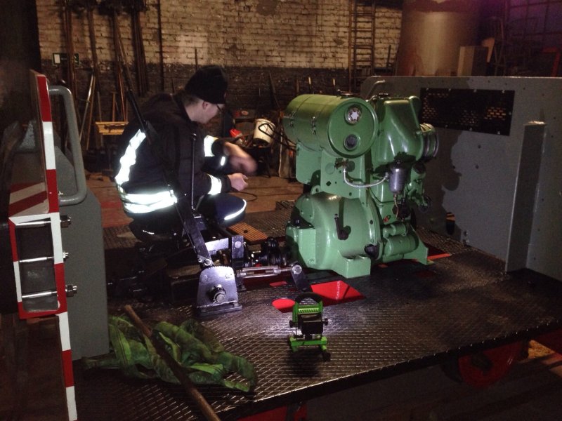

Dann konnte der Motor eingebaut werden:

nach mehreren erfolglosen und abgebrochenen Anläufen hat der Probelauf heute stattgefunden.
Probleme bei den vorherigen Versuchen waren:
- Durch die lange Abstellzeit ist das Pumpenelement der Einspritzpumpe fest geworden, was sich dadurch bemerkbar machte, dass beim vorpumpen des Kraftstoffes kein Widerstand vorhanden war. Das Element selbst besteht aus zwei Teilen die auch nicht mehr richtig zusammen hielten. Das Pumpenelement wurde deshalb ersetzt.
- Beim demontieren der Reglerplatte fiel weiterhin auf, dass die Regelstange in der das Pumpenelement läuft auch schwergängig war und nicht mehr durch die Rückstellfeder zurück gedrückt wurde.
- Die Reglerfeder des Fliehkraftreglers war auch stark erlahmt und wurde ersetzt
Nachdem das Spiel im Reglergetänge laut Werkstatthandbuch eingestellt wurde und die Reglerplatte wieder angebaut war, wurde noch der Förderbeginn (wegen dem neuen Pumpenelement) neu eingestellt.
Dann Kraftstoff eingefüllt, vorglühen und endlich läuft er:
