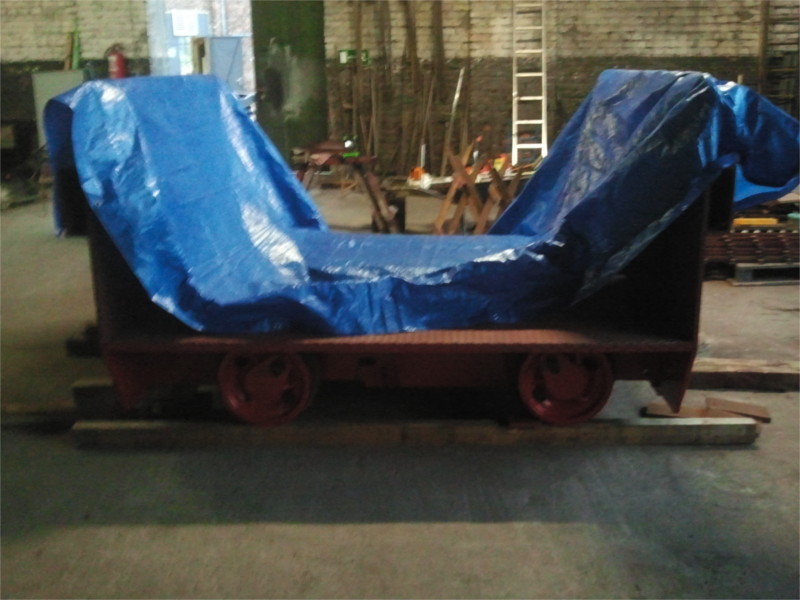

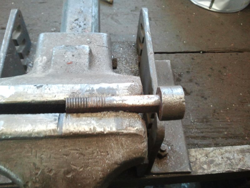

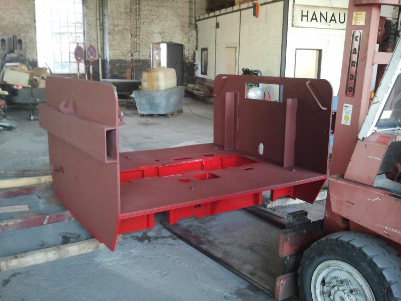

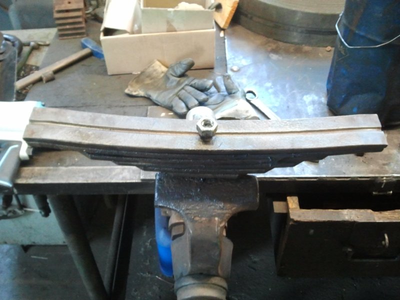

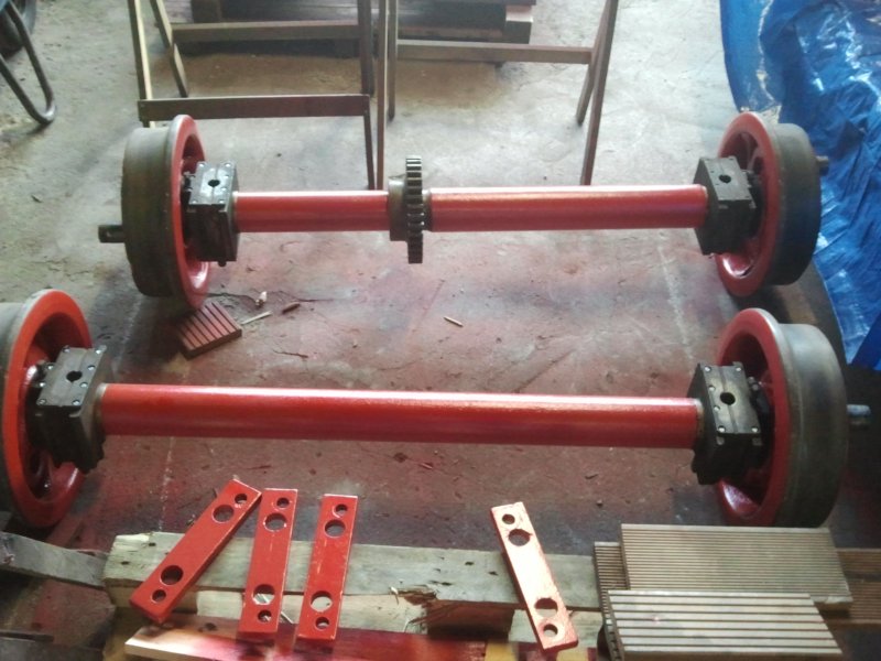

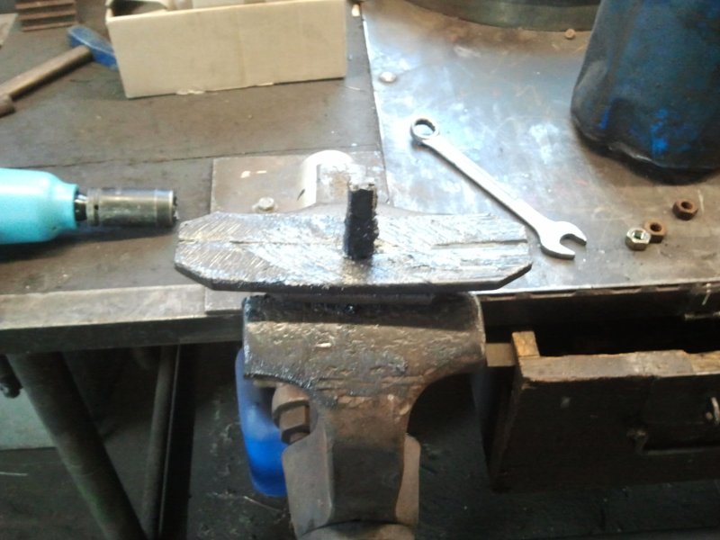

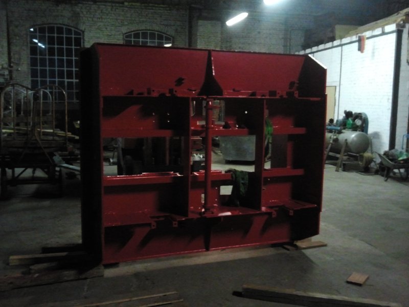

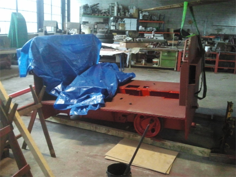

anbei ein paar Bilder der vergangenen Wochen.
Unter anderem wurden die Federn zerlegt, entrostet und gereinigt. Anschließend wurden die Federn gut gefettet wieder zusammengebaut.
Die Lager wurden vor einiger Zeit schon gereinigt. Der Deckel wurde mit Flüssigdichtung wieder aufgeschraubt. Die Lager werden später noch mit Schmierleitungen mit den Schmiernippel unterhalb des Umlaufbleches verbunden. Die Lager sind Fettgeschmiert und sind vom Zustand noch brauchbar. Die Lager der Treibachse müssen mal ernuert werden sein, da sich die von denen der Kuppelachse unterscheiden und auch in sich unterschiedlich sind.
Der Rahmen wurde wieder richtig herum gekippt.
Das einachsen war doch zeitaufwendiger als gedacht, da sich immer ein anderes Lager verkantete. Der Rahmen wurde dazu an einer Zeite mit dem Stapler angehoben und mit der Gleiswinde über der Achse wieder abgelassen, da man mit der Winde wesentlich gefühlvoller und lautlos im Gegensatz zum Stapler arbeiten kann.

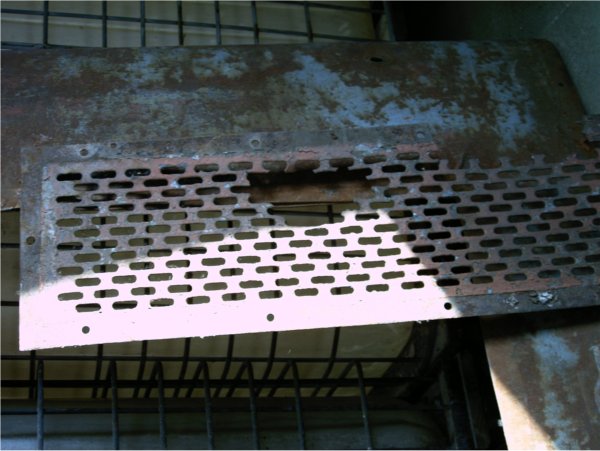

Du hast gerade ein großes Rätsel gelöst. Die Lok auf dem Bild, ist nicht irgendeine Schwesterlok, sondern genau diese Lok. Vielen, vielen Dank.
Erkennbar ist das an vielen Details. Ich wollte es erst nicht glauben:
1. Der Halter links neben der "Mittelpufferkupplung" wurde definitiv nachträglich "drangebraten" und ist bei keiner der anderen drei, mir bekannten Loks vorhanden.
2. Der nicht vorhandene Luftfilter und das Abgasrohr (schwach vor der hinteren Achse erkennbar) deuten, wie bei uns auf einen Tauschmotor hin.
3. Wenn ich mir die alten Farbschichten vor Augen führe, gibt der Warnanstrich Sinn.
4. Der ultimative Beweis: Das Lüftergitter. Mittlerweile leider das einzigste Teil, das abhanden gekommen ist, aber ein Foto habe ich noch:
Die Löcher stimmen überein!
q.e.d.

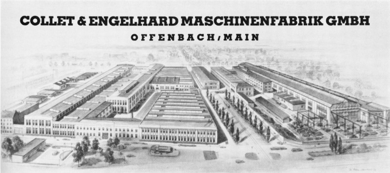

Abweichend zur Bildunterschrift denke ich, dass das Bild bei Collet&Engerlhard in Offenbach aufgenommen worden ist. Der Baustil des Gebäudes, Abstände und die Bäume und Schatten stimmen überein.
Hier eine Zeichnung des Werkes aus den 50er Jahren aus dem Buch "Die Eisenbahn und wir":
Ich meine sogar eine Lok mit Wagen auf der Drehscheibe zu erkennen.
Jedenfalls überlege ich ernsthaft, ob ich doch noch einen Eimer Betongrau (könnte hinkommen) hole. Das Fahrwerk würde dann ber Rot bleiben, die Achsen nochmal raus zu bauen möchte ich mir nicht antun.

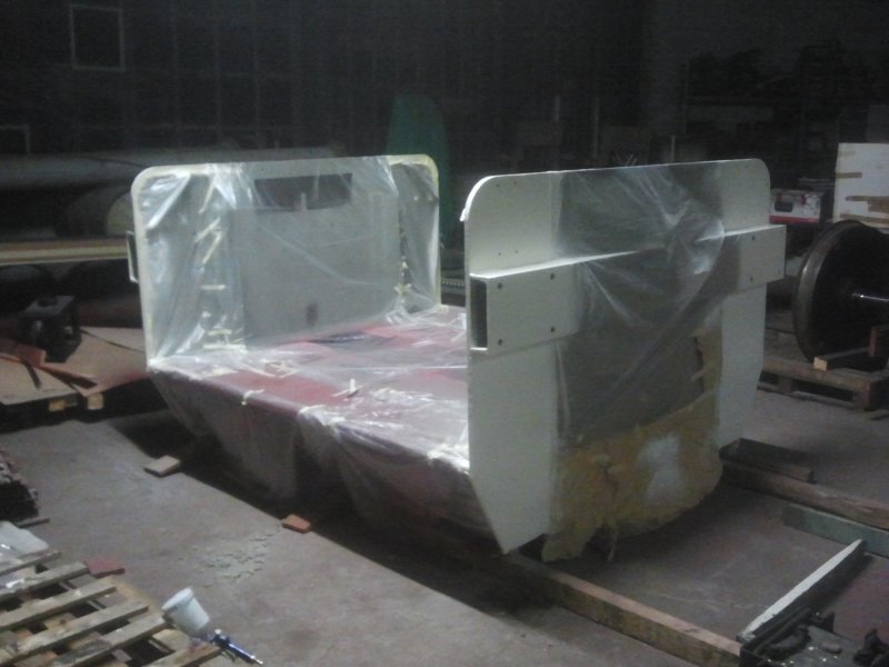

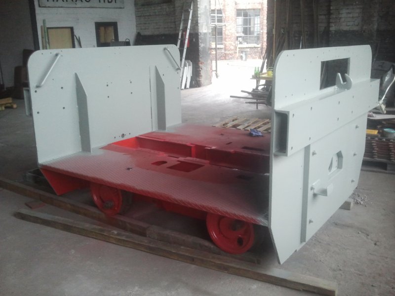

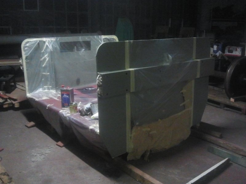

nach kurzer Sommerpause wurde mit dem Lackieren fortgefahren:
Sobald der Lack ausreichend getrocknet ist (sollte man sich erfahrungsgemäß einige Tage Zeit nehmen bis nichts mehr klebt und der Lack hart genung ist) wird noch das Warnmuster in Rot auflackiert. Das Bodenblech und die Giffstangen werden schwarz.
Florian
