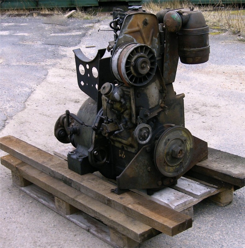

1. Motor

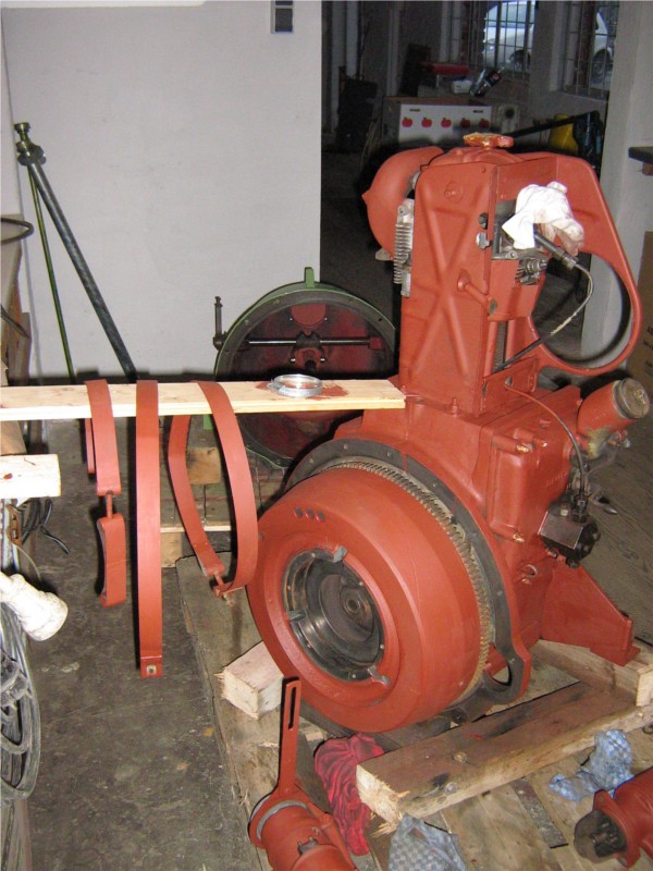

Die Aufarbeitung des Motors ist mittlerweile abgeschlossen. Der Original-Motor wurde 1953 durch einen F1L514 ersetzt.
Der Motor wurde 2003 ausgebaut und von meinem Kollegen komplett überholt. Davon existieren leider keine Bilder.

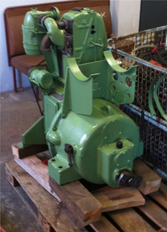

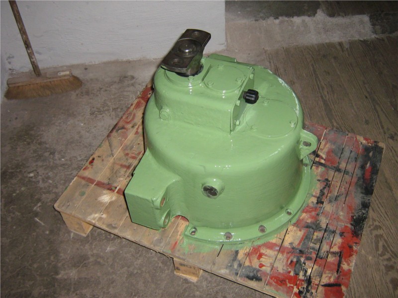

Das Zwischengetriebe sorgt für die Drehzahlanpassung, da der Tauschmotor mit 1500 1/min doppelt so schnell dreht. Es wurde komplett zerlegt, neu gelagert und lackiert.
Der Motor wurde nach der Überholung neu lackiert, hier frisch grundiert.
Hier der fertig lackierte Motor. Die Spritleitungen wurden mittels einer extra beschafften Schlauchpresse neu angefertigt. Der Tank musste geschweißt werden und wurde anschließend mit POR 15 innen beschichtet. Die Kupplung wurde durch die Fa. Sachs überholt.

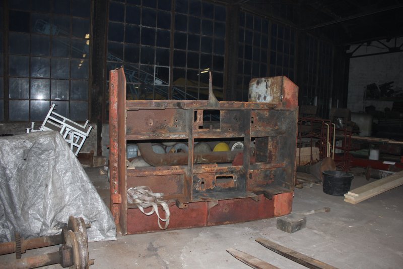

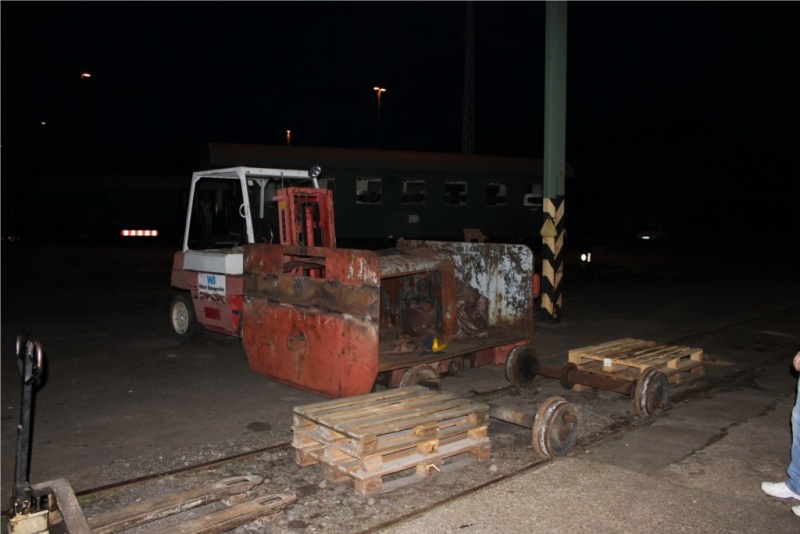

Mittlerweile wurde der verbogene Umlauf und die durchgerostete Pufferbohle abgetrennt:
Und die Lok ausgeachst:
Florian

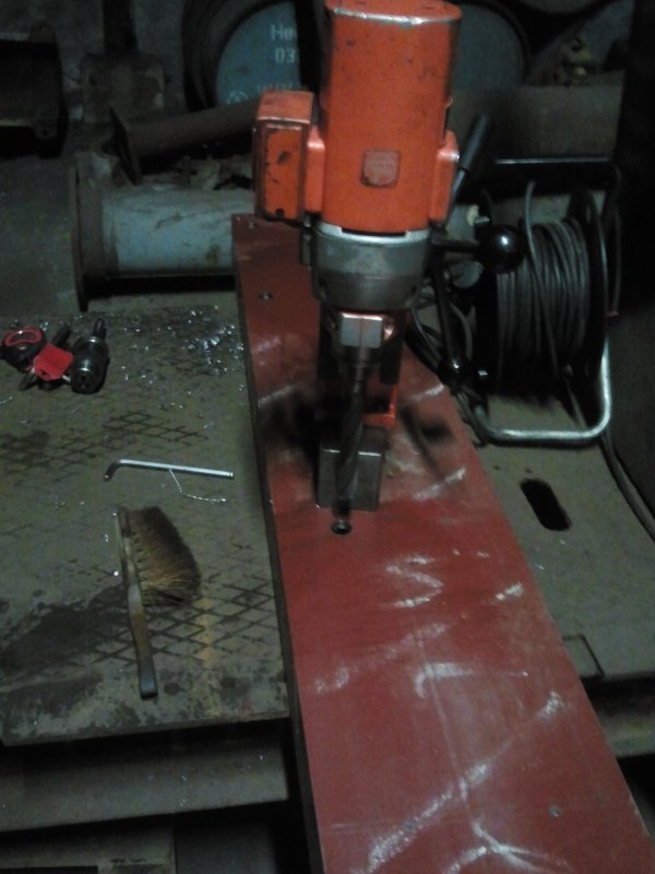

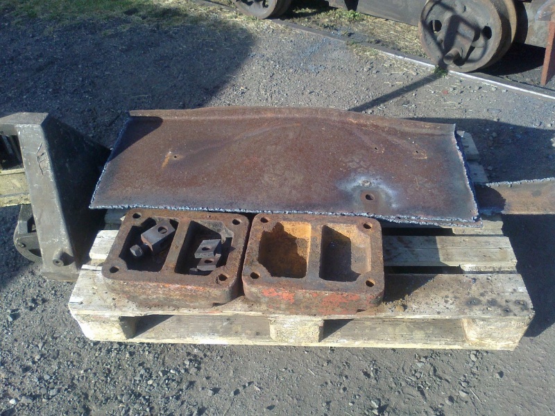

in der Zwischenzeit wurde die vordere Pufferbohle neu angefertigt und angeschweißt:
Der Rahmen wurde dann mit Hilfe des Staplers auf die Seite gekippt. Eine Delle wurde mit der Gleiswinde und Hydrauliksatz gerichtet:

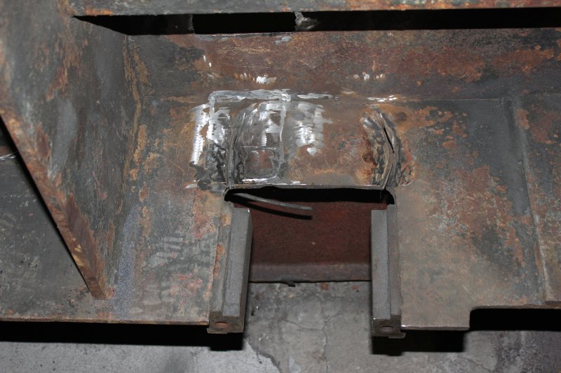

An mehreren Stellen waren Risse. Diese wurden ausgefugt und verschweißt:
Nun muss noch das fehlende Bodenblech besorgt und eigeschweißt werden, dann geht der Rahmen zum Sandstrahlen.

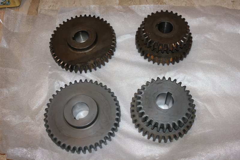

Vom Getriebe sind wurden zwei Zahnräder wegen Karies neu angefertigt. Das Getriebe soll über den Winter wieder montiert werden. Die benötigten Teile, Dichtungen und Lager habe ich schon hier liegen:
