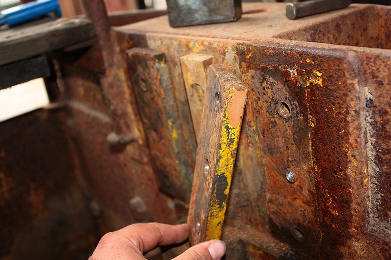

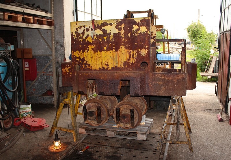

zur Vorgeschichte: In den 70ern baute die BBU (BleibergerBergwerksUnion) für ihre Betriebe in Kärnten und dem Burgenland eine geringe Zahl an Gruben-Akkulokomotiven, mindestens zwei dieser "Eigenbauten" haben sich bis heute erhalten; die eine steht heute im Eingangsbereich des Schaubergwerks in Bleiberg...
...die zweite wurde in den 90ern bei einem Schrotthändler gefunden und von einem Feldbahnsammler angekauft, hier zwei Bilder der Lok im damaligen Zustand:
2003 gelangte die Lok ins Eisenbahnmuseum Schwechat, wo 2011 auch die ersten Schritte zur Aufarbeitung (Zerlegen, Sandstrahlen,...) vorgenommen wurden,...
...danach stand sie für zwei Jahre unangerührt in der Halle herum...
...bis die Arbeiten von Kollegen Stefan(User JW200) und dem mehr-oder-minder-Neuankömmling (mir) unter dem Leitmotto "Is´im Prinzip ja nur größeres 3D-Puzzle" Mitte 2013 wieder aufgenommen wurden. Eine große Motivation dabei war, dass die als Eigenbau recht primitiv konstruierte Lok (unter 100 Einzelteile, Elektrik ausgeschlossen) ein sicheres Ziel darstellte.
