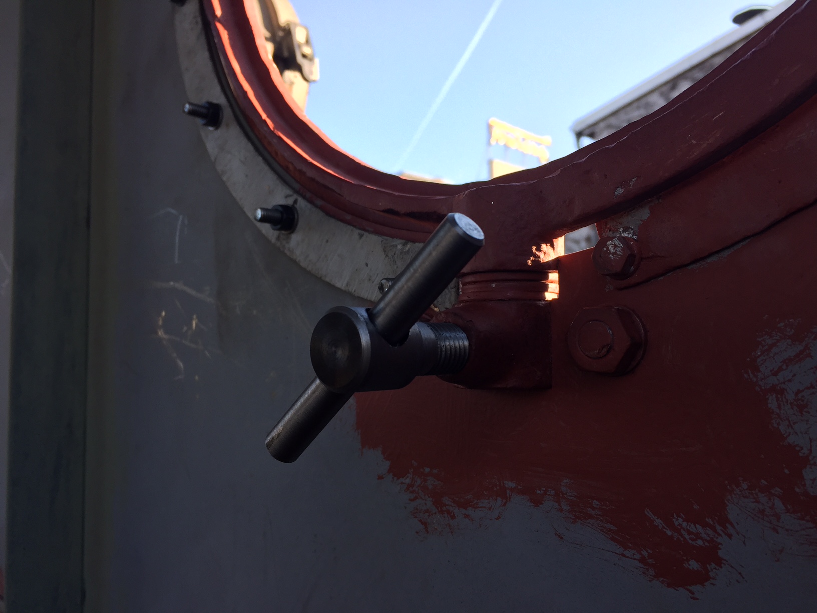

hier mal ein Detail, nämlich die nach Werkszeichnung und Muster angefertigten Knebel zur Festlegung der Fenster. Die Dinger kann man tatsächlich als Rohlinge "fertig" kaufen! Die U-Scheiben müssen noch durch Passstücke ersetzt werden, da die Nachgußfenster nicht ganz 100% passgenau sind.

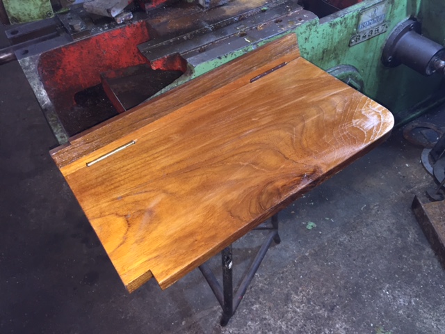

weiter geht es mit dem neuen Sitz (= Werkzeugbox) im Führerstand - fast genau nach Henschelzeichnung (hatte eigentlich noch eine Tür nach vorne samt Ablageblech innen):
Das Sitzbrett dazu:

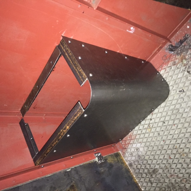

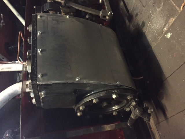

Und hier die neuen Zylinderverkleidungen:
Nächste Woche gehen noch die neuen Fensterrahmen zum Glaser.
Das Sitzbrett dazu:

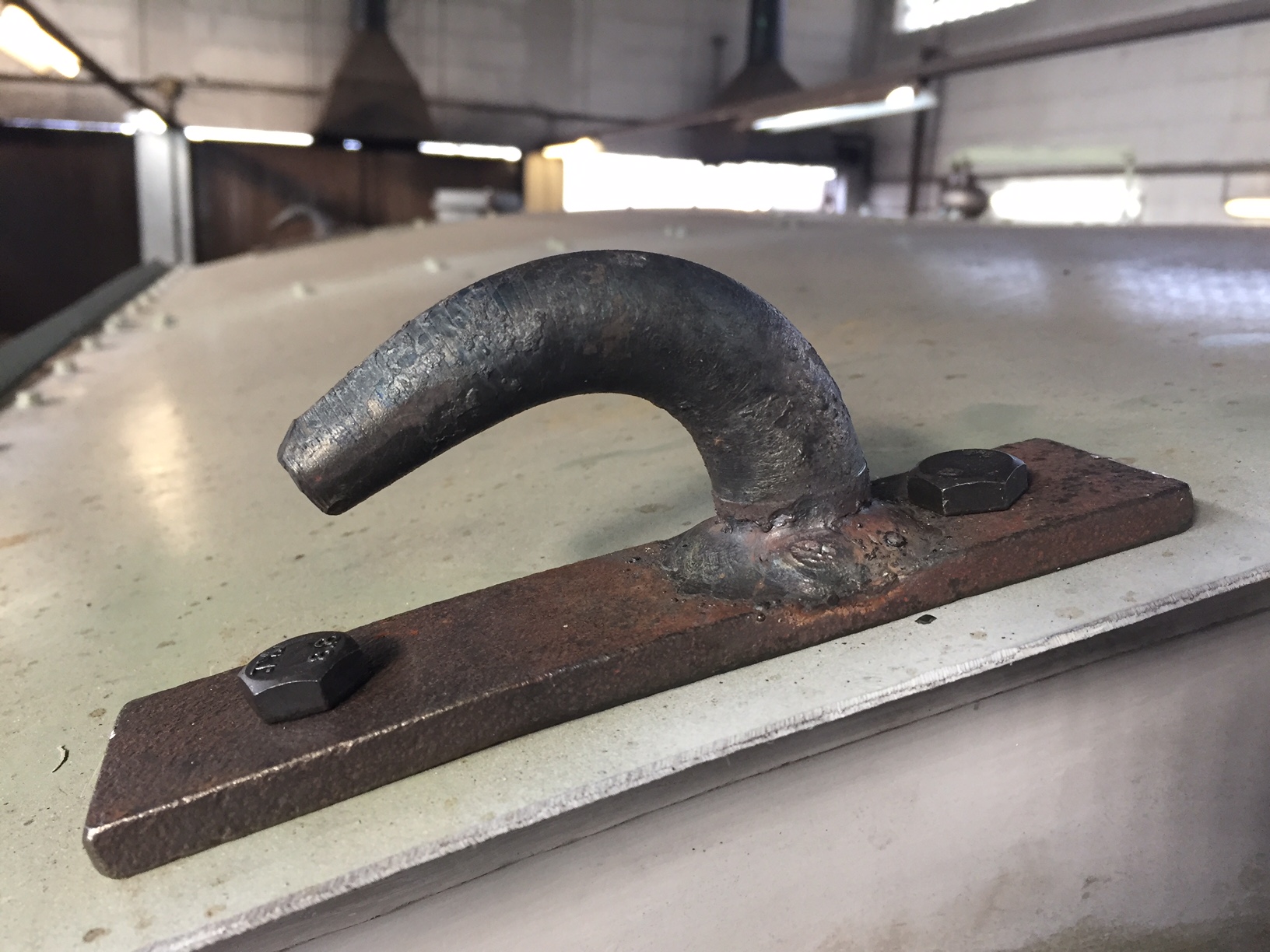

hier ein Nachtrag, die vier neuen Dachhaken sind gesetzt:

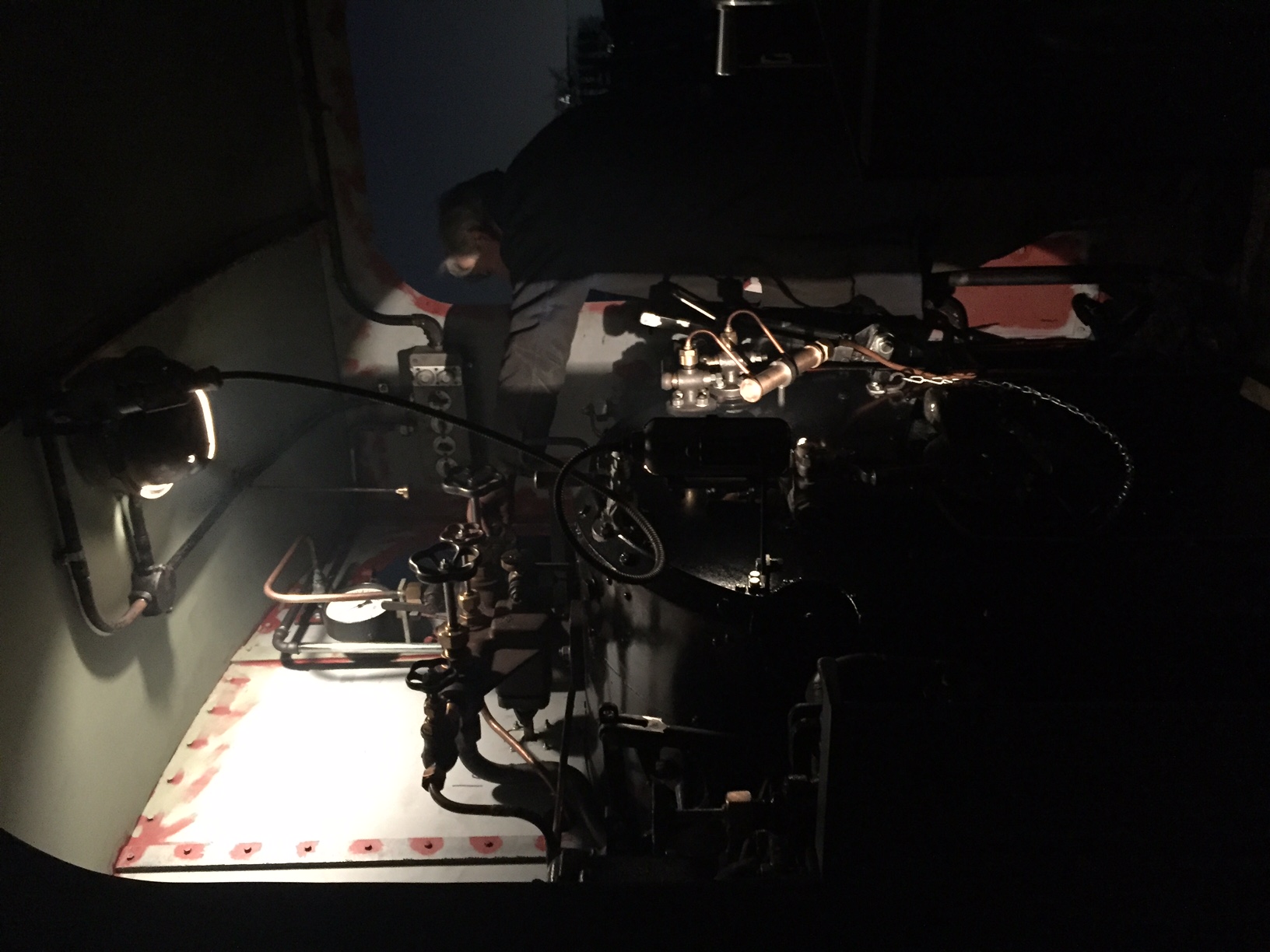

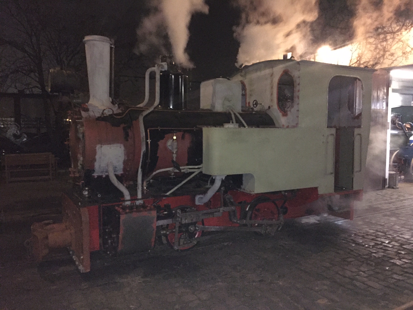

nachdem das Wetter für die nächsten Tage frostfrei angesagt war und alle Arbeiten abgeschlossen wurde gestern Wasser in den Kessel gefüllt und gegen 15h Feuer gesetzt. Ca. 19h war dann nach über 50 Jahren Abstellzeit der große Moment gekommen und bei schon ca. 6 Bar setzte sich die Lok erstmals in Bewegung. Sie fährt ruhig und rund und federt gut ein. Der Regler geht feinfühlig, der Kessel und allen Armaturen (Ausnahmen: der leicht undichte Ablasshahn am werksneuen (!) Wasserstand und die Pfeife) sind dicht und funktionieren. Alle Armaturen inkl. Dampfbremse arbeiten einwandfrei. Der Kessel macht gut Dampf und bald waren 12 Bar erreicht.
Man sieht, auch die Lichtmaschine funktioniert nach Einstellung des Reglers gut und liefert Strom auch an die beiden Lampen im Führerstand:
Nacharbeit gibt es insbesondere rechts am Speiseventil und Einströmrohr. Dann folgt die Fensterverglasung, der Endlack und die Fabrikschilder vor Übergabe der Lok an den "Betriebsdienst". Bilder davon werden diesen Bericht demnächst abschließen. Die Werkstatt ist sehr zufrieden mit ihrer knapp 3 jährigen Arbeit. Mein Dank geht an sie und alle Helfershelfer. Das nächste Projekt wird dieser Tage aus Halle 3 hervor geholt...
