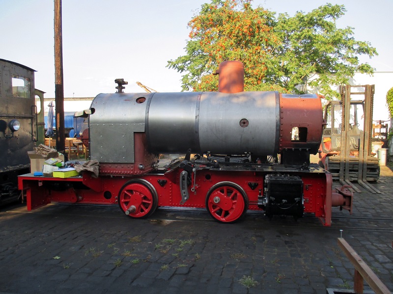

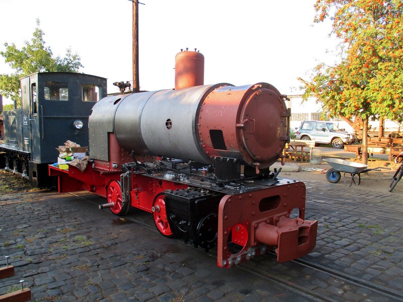

BeitragThema: Re: Aufarbeitung Henschel B 70 "Riesa" Feldbahndampflok im FFM begonnen   So 30 Aug 2015, 02:30
am 21.08. konnte der Schornstein aufgesetzt werden.
Vorher:
Während:
Nachher:
