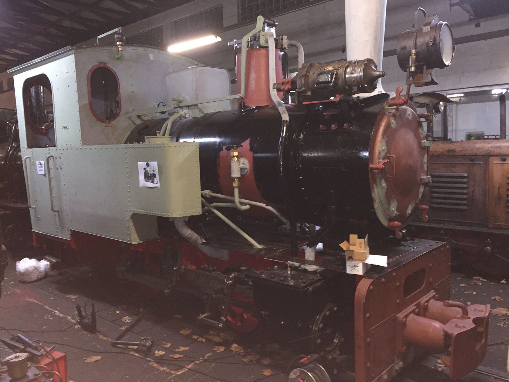

hier übrigens mal die Bildvorlage für alle Arbeiten, eine 600mm B70 mit elektrischer Beleuchtung, allerdings hat die Lok Druckluftbremse (!), die wir natürlich nicht einbauen (Da die Luftpumpe links sitzt, sitzen beide Kesselspeiseventile rechts):
Die Türen sind drin:
Die Lima ist dran:
Restarbeiten: Manometer, Lima und Dampfbremse verrohren, Lack (u.a. RAL 6009) und Schilder drauf sowie 2x neue Zylinderverkleidung fertigen und vier Glasscheiben einsetzen. Vier Dachhaken fehlen auch noch..

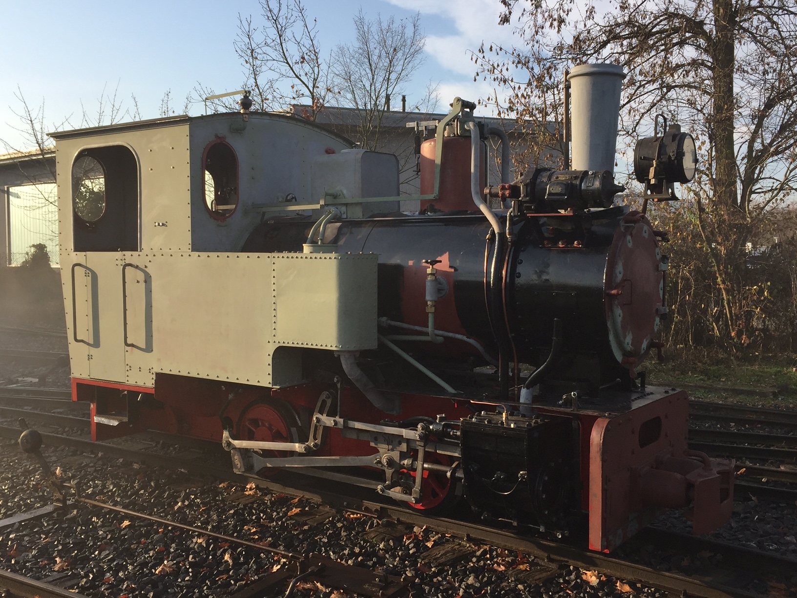

Ja Frank, der Countdown ist angezählt:
Ich bitte die sehr schlechte Bildqualität zu entschuldigen.

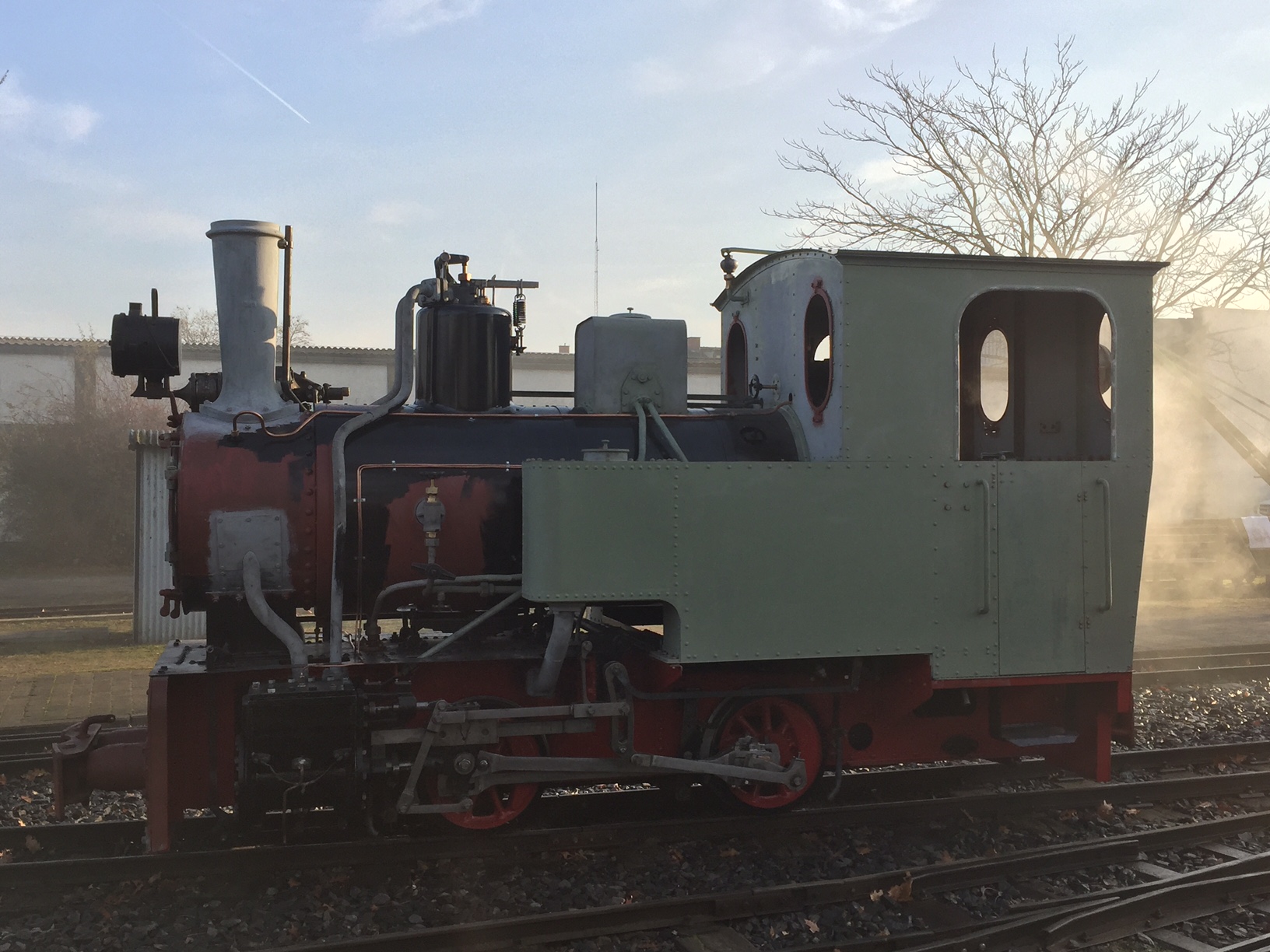

Sa. lachte in FFM die Sonne und daher konnte die Lok sich mal wieder unter freiem Himmel dem Fotografen von beiden Seiten zeigen. Im Hintergrund räuchert die Heilbronn bei ihrer TÜV Prüfung die Szene ein:
Dampftechnisch ist die Lichtmaschine angeschlossen, jetzt folgt die Elektrik.

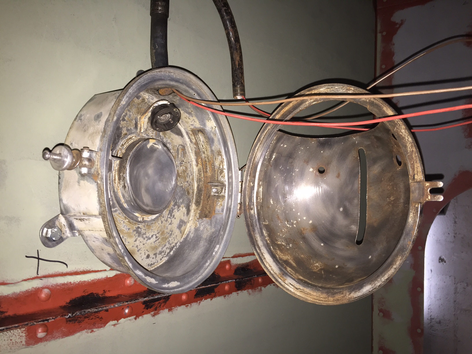

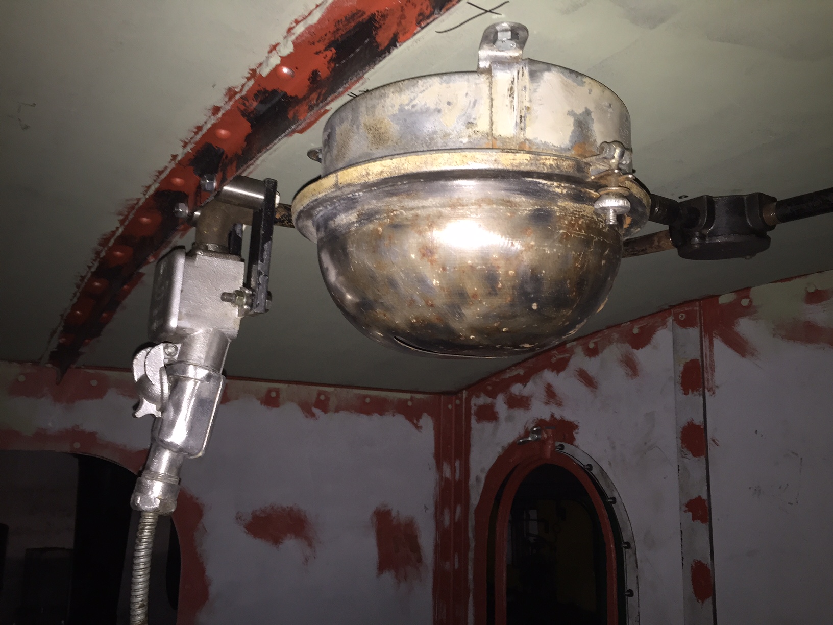

gerade sind die Strippenzieher am Werk, die Führerhausdeckenleuchte ist montiert:
(Achtung: Foto im Kopf bitte um 90 Grad nach rechts drehen!)

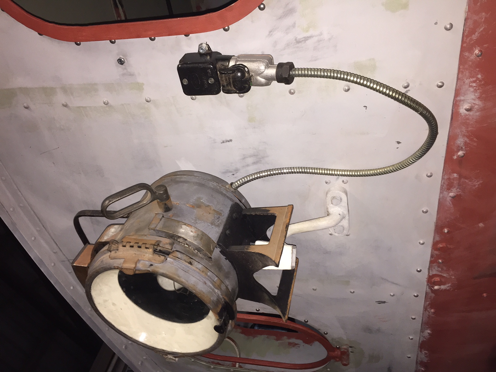

BeitragThema: Re: Aufarbeitung Henschel B 70 "Riesa" Feldbahndampflok im FFM begonnen   Aufarbeitung Henschel B 70 "Riesa" Feldbahndampflok  im FFM begonnen - Seite 12 EmptyFr 30 Dez 2016, 13:35
die Deckenleuchte samt Steckdose für die Wasserstandsleuchte und auch die Lampe Rückwand sind verrohrt, Kabel verlegt. Fehlen noch Zylinderverkleidung und Zudampf zum Dampfbremszylinder und frostfreies Wetter!
