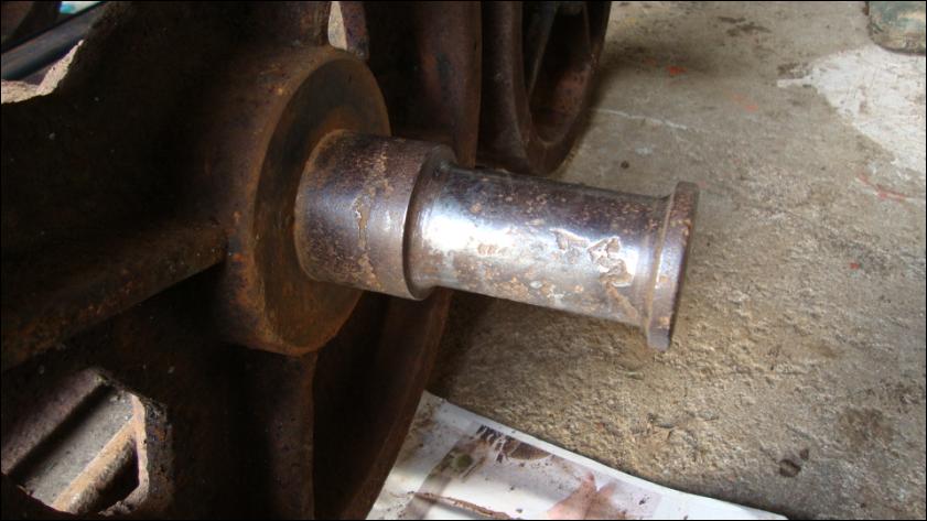

Ich hoffe, dass Anfang dieses Jahres begann gut für Sie. in jedem Fall mit uns wieder unser kleines Auto, das wir noch immer eine Räder im Studio und wir haben ein kleines Zögern auf die Räder.
Denn es ist ziemlich abgenutzt (Bild) von anderen Fans haben uns gesagt, es war nichts Dramatisches. über die Raketen, die etwas anderes sind sie sehr abgenutzt.
Aber die Chancen sind 4 Stühle in sehr gutem Zustand.
Das 4-Boxen der Achsen sind jetzt alle sauber und wir auch Kratzen eines Rades.
über die Räder (die Stimmen sind Eisen) haben wir beschlossen, sie zu halten und zurück neun Achsen, während der Weg von 600 mm und natürlich habe ich nur noch mehr Fragen an Sie:
- Unsere Räder sind wiederverwendbare Abfälle, sondern wir werden auch bei der Steigung und der Wohnung des Rades wir die Rippen aus einem flachen Rad-Waggon Persching Spurweite von 600 mm aus dem amerikanischen von 14-18 nehmen ( die Räder sind größer, aber die Halterung ist nahe genug)
Räder können sie remmanchées kalt? und was ist das Verfahren und die Maßnahmen und Quoten zu langweilig?
Oder soll er remmancheux heiß, aber in diesem Fall erfordert eine Schmiede oder im Ofen?
Andernfalls wird eine andere Lösung, um das Rad in flüssigen Stickstoff tauchen die das Metall sind Sie mit dieser Technik vertraut fährt?
All diese Fragen, denn wir haben noch schwere Ausrüstung für eine solche Transaktion oder viel Erfahrung in diesem Bereich und hinsichtlich der Bearbeitung von Rädern und Achsen wir tun das, indem nun Drehen / Fräsen Details.
Vielen Dank im Voraus für alle Informationen können Sie uns auf die Bearbeitung von Rädern und Achsen zu geben.
