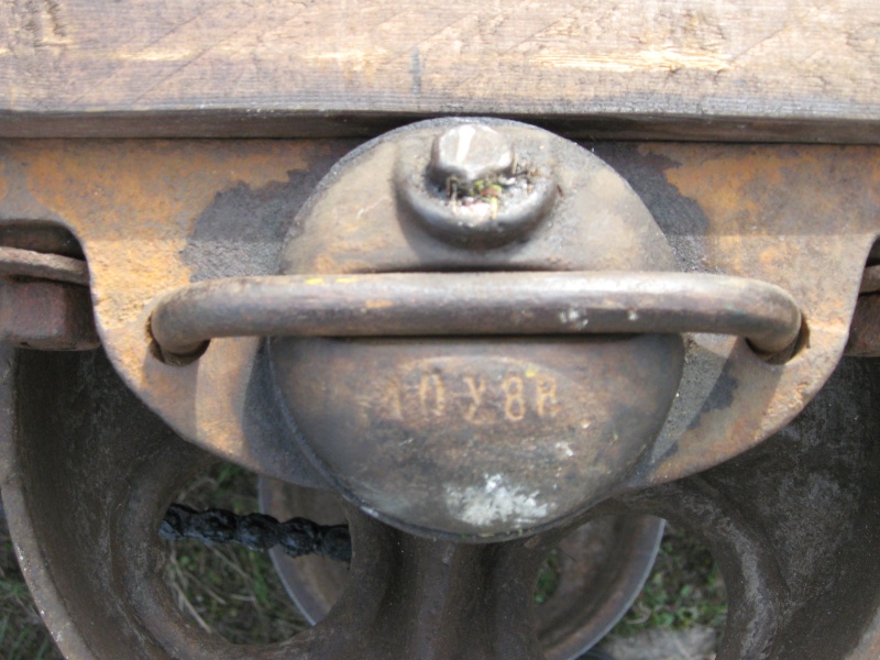

hier die Beschriftung auf einem der Achslager

Aber vielleicht kann ja jemand etwas zu den Achslagerbeschriftungen sagen.

Hallo Febagco,
Die Zahl 40/88 weist leider nur darauf hin, dass das ein Feldbahnrollenaußenlager für Achsstümpfe mit 40 mm Durchmesser und 88 mm Länge ist. Andere Hersteller haben so etwas auf dem Lgerdeckel mit eingegossen.
Hast du vielleicht Seitenansichten der Lager mit oder auch ohne Achslagerdeckel?
