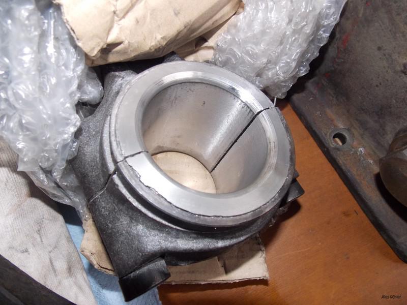

Hallo Matthias,
Pleuellager und Pleuelzapfen sind beide neu gemacht. Der Pleuelzapfen wurde überdreht und danach wurde das Lager passend dazu neu gegossen.
Wie groß bei uns die Ovalität ist hab ich nicht nachgemessen, da sowieso ein Wellentausch und die Anpassung nötig waren.
Hier mal ein Bild vom Lager

wurde bei dem neuen Lager auch an die Öltasche in der unteren Hälfte gedacht?
Ich will nichts schlecht reden, sieht alles super aus!
