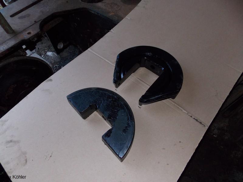

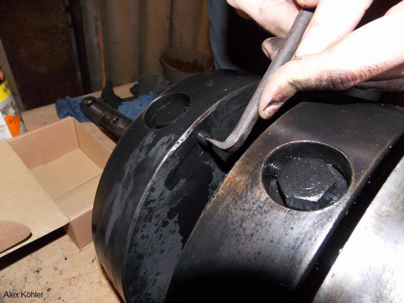

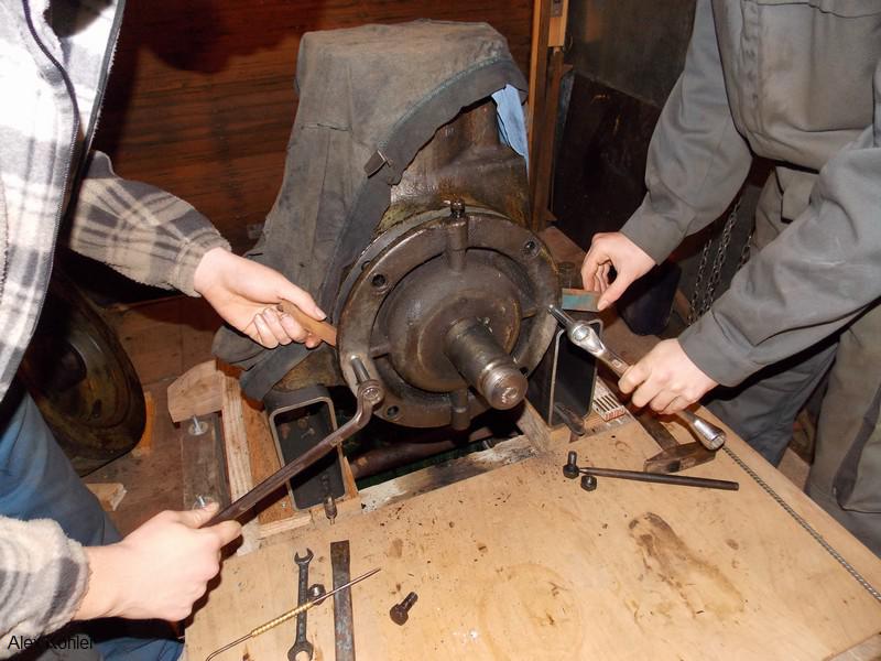

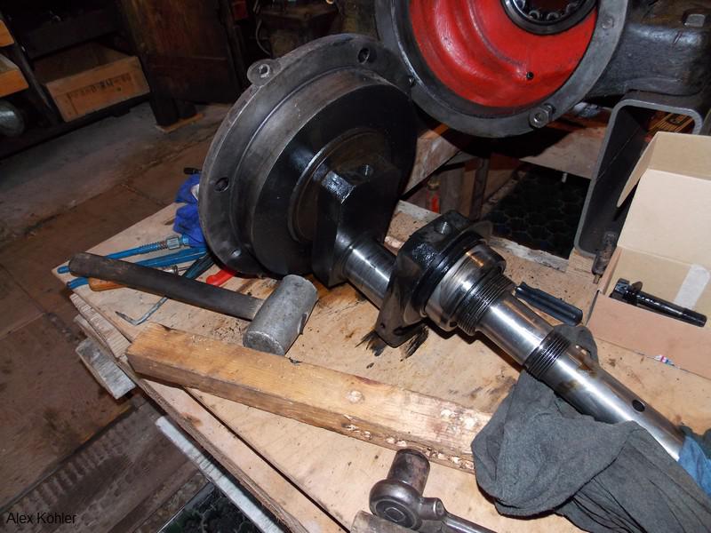

Hallo allerseits,
es geht weiter.
Nachdem die passenden 1/2" Schrauben besorgt waren konnten wir den hinteren Deckel abziehen.
Danach wurden die beiden Gewichte der Kurbel abgebaut
Auch der Innenraum vom Motor wurde schon mal gereinigt
Fortsetzung folgt...

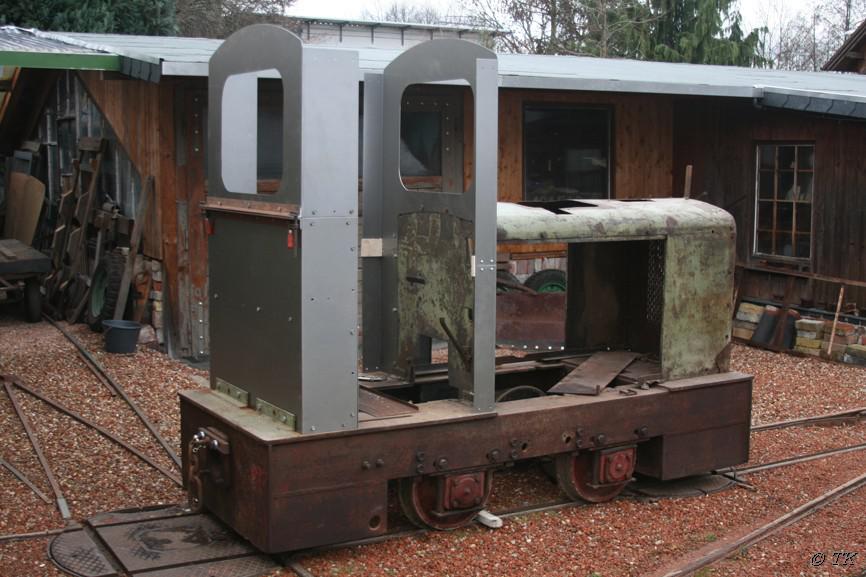

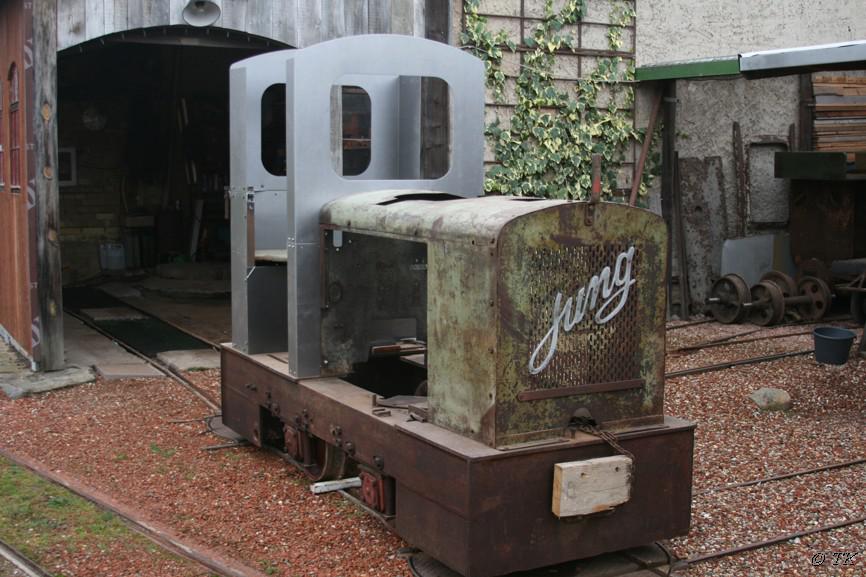

Es ist einige Zeit vergangen und es wird nun langsam weitergemacht.
In Zusammenarbeit mit Maik von der Kiesbahn sind 2 neu Führerhäuser entstanden,
die Grundlage/Muster haben wir von den Chemnitzern leihweise bekommen (Dank nochmal)
im weiteren werden gerade neue Seitenbleche mit "Z" angefertigt - dazu später mehr wenn alle Teile da sind.
Muster
Neu
Weiter werden dringend Fotos der Lok aus Treffurt gesucht

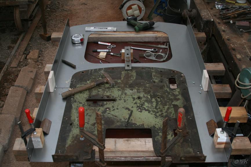

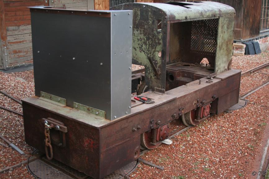

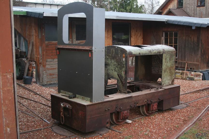

in den letzten Tagen wurden an der neuer Rückwand und Führerhaus
die Winkel und andere Bleche angepasst und zur Probe aufgesetzt.
zu später Stunde wurde das Dach noch aufgelegt ,
nun muß es noch zum Abkanten um die perfekte Form zu bekommen.

na das kann sich sehen lassen. Wie stark ist denn das Blech?
http://www.feldbahnobersulm.jimdo.com
Männlich Anzahl der Beiträge : 410
Aufarbeitung Jung EL110 6603/1936 - Seite 2 Empty
BeitragThema: Re: Aufarbeitung Jung EL110 6603/1936   Aufarbeitung Jung EL110 6603/1936 - Seite 2 EmptySo 13 Dez 2015, 19:34
Hi Jens,
alles in 2mm Blech.

Sieht nett aus!
Darf man fragen,
warum die Rückwand
mühsam neu entstand?
Denn die Fotos sagen,
so schlecht war die alte nicht.
Oder täuscht's, fragt dies Gedicht?
Männlich Anzahl der Beiträge : 372
Alter : 25
BeitragThema: Re: Aufarbeitung Jung EL110 6603/1936   Aufarbeitung Jung EL110 6603/1936 - Seite 2 EmptyMo 14 Dez 2015, 10:49
Hallo Felix,
als wir die Lok übernehmen konnten hatte sie keine Rückwand.
Die grüne die auf den vorherigen Bildern zu sehen ist war nur ein Provisorium aus Holz.
