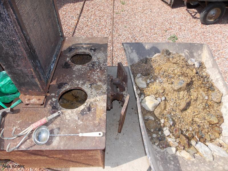

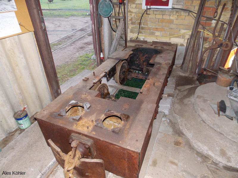

Die Lok ist seit Ende Juni 2013 bei uns in der Sammlung, nachdem im Sommer schon die Ballastkästen von Schwerspat
gesäubert worden folgt nun die Demontage der einzelnen Baugruppen.
hier nun mal einige Bilder
Im neuen Zuhause angekommen
Ballastkästen leerschaufeln
Aufbauten wurden schon demontiert

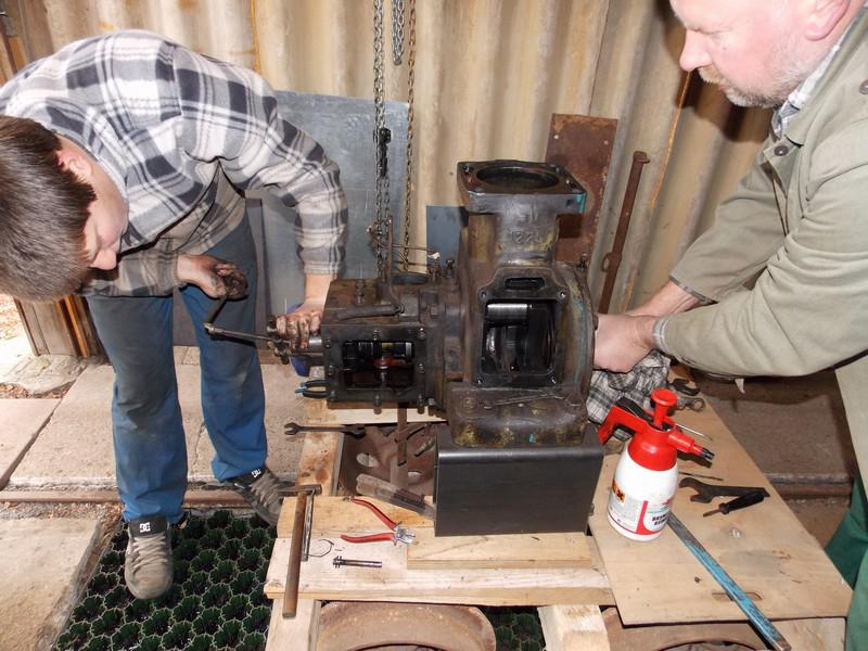

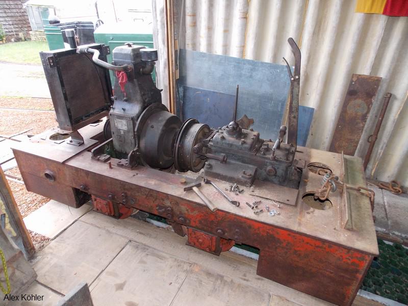

Der Motor war dann auch schnell draußen

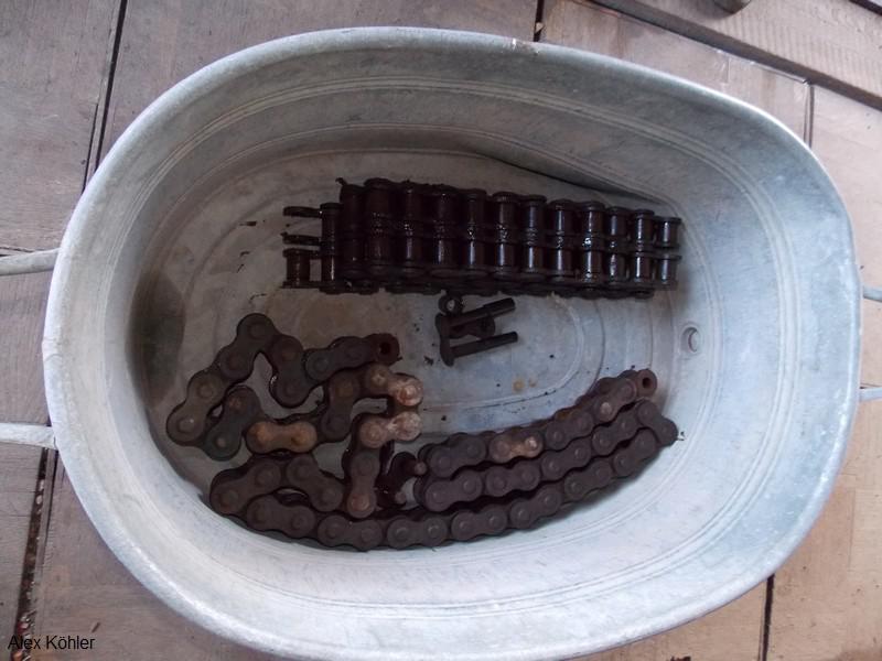

danach folgten Ketten...

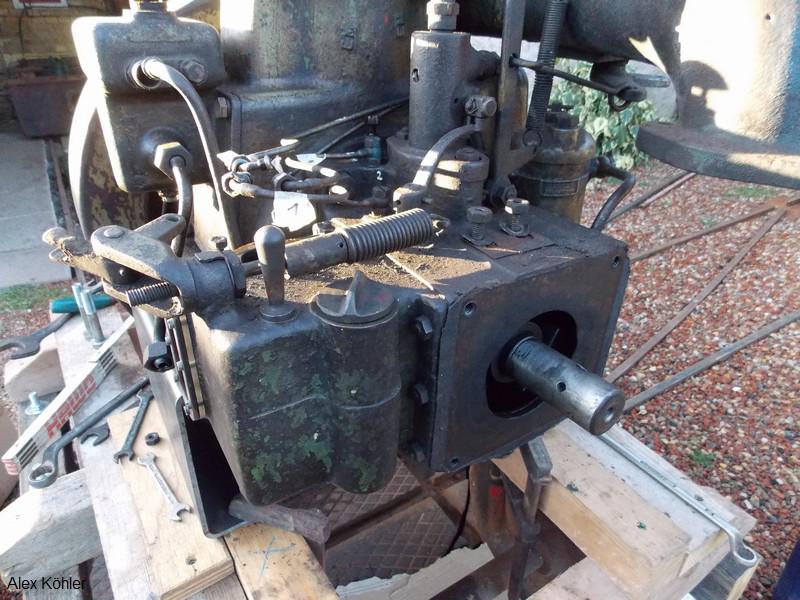

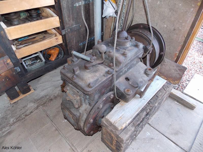

und Getriebe
ganz schöner Brocken das Getriebe

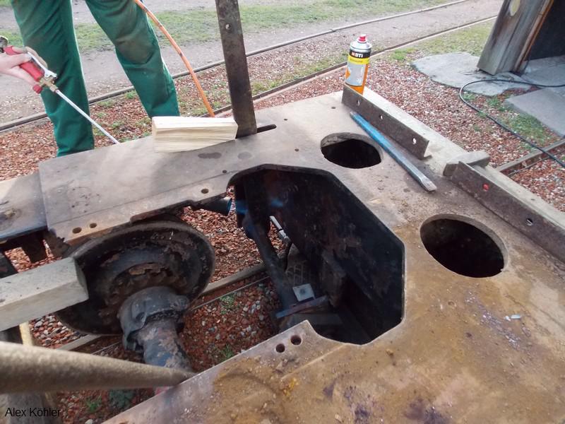

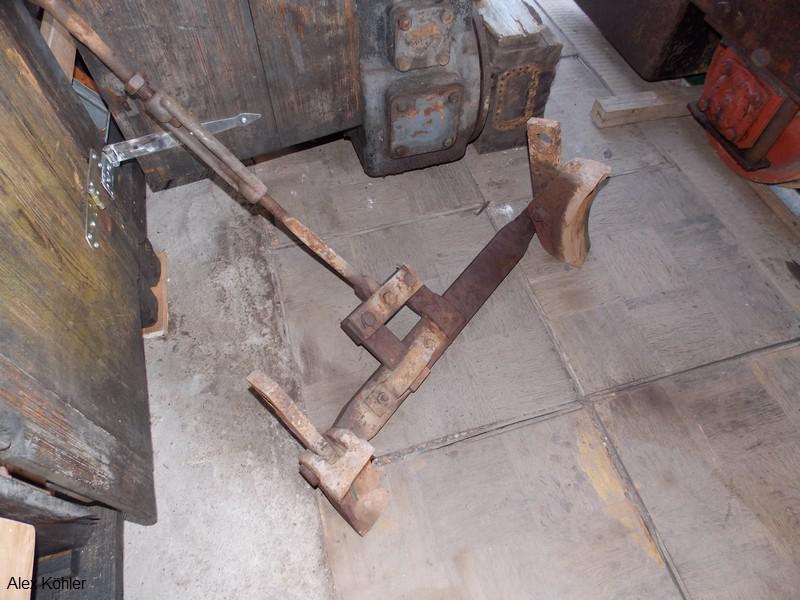

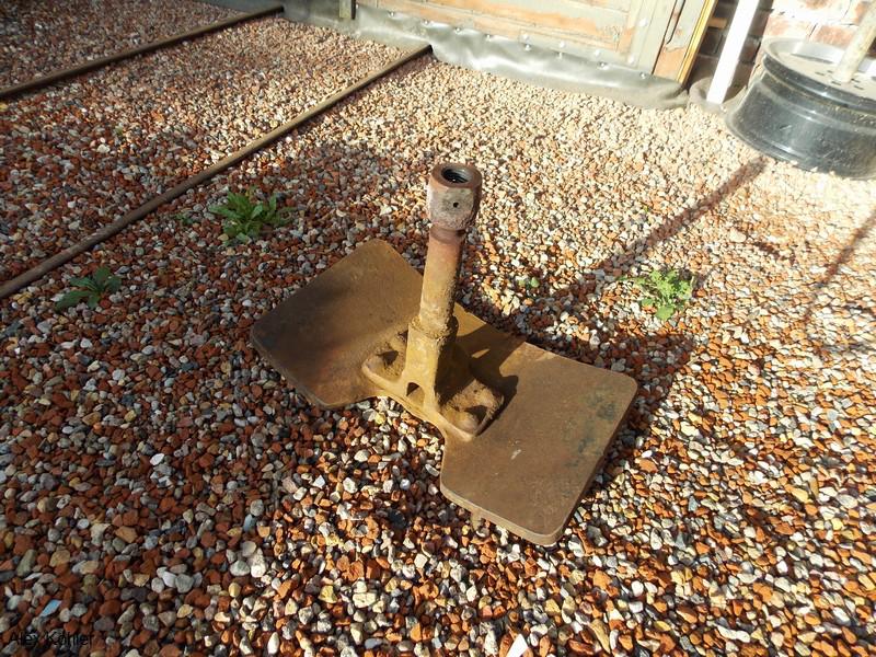

das Bremsgestänge wurde auch ausgebaut (leider fehlt eins komplett)
nur der Bremshebel ist noch drin

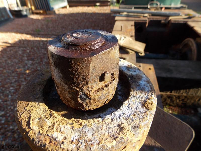

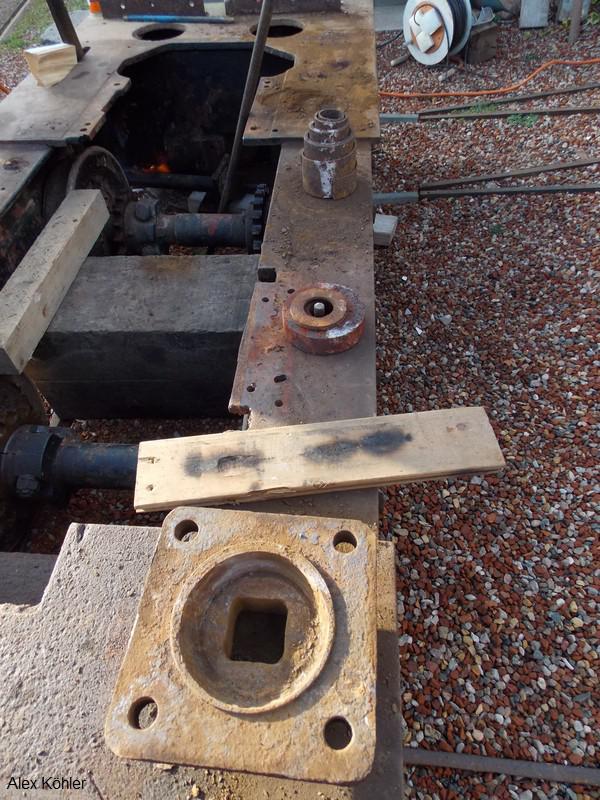

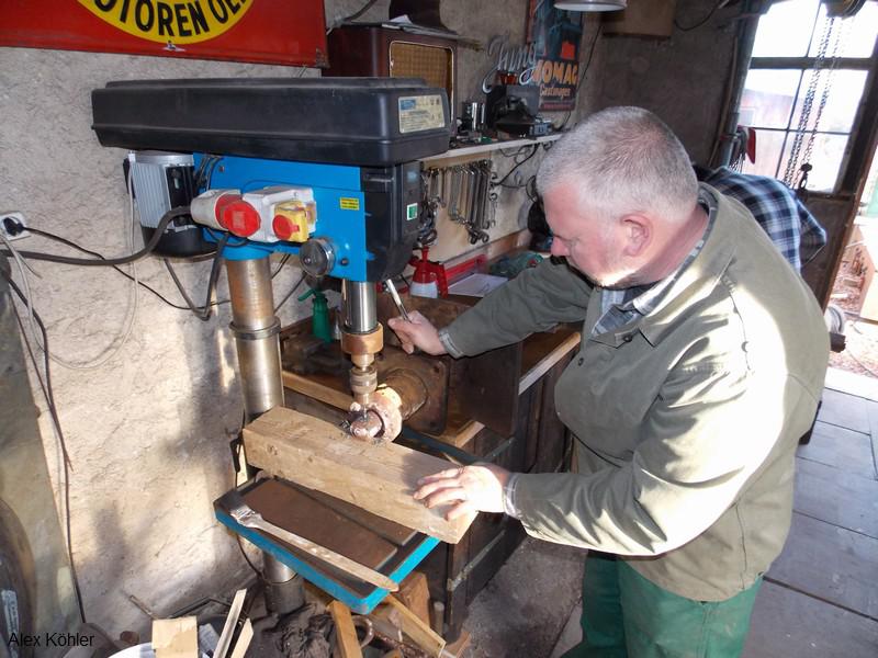

Der Puffer ist jetzt auch abgebaut
dieser Passstift wollte seinen Platz nicht verlassen auch nach dem Erwärmen hat er sich nicht bewegt da half nur Ausbohren
Dies ging dann recht gut und so konnten wir den Puffer auseinandernehmen

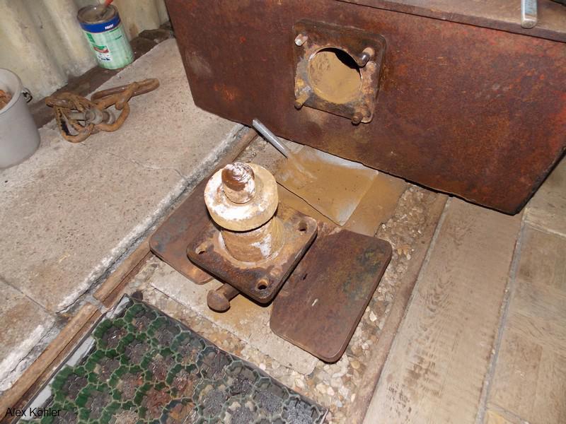

Auch der Bremshebel war nicht leicht auseinanderzunehmen nur der Nasenkeil zum sichern vom Bremshebel hat sich gelöst
Also Rahmen anheben und Hebel nach unten rausziehen

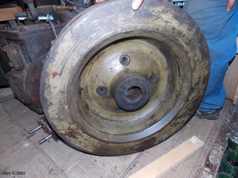

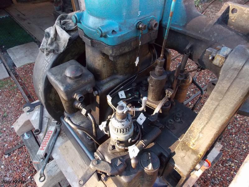

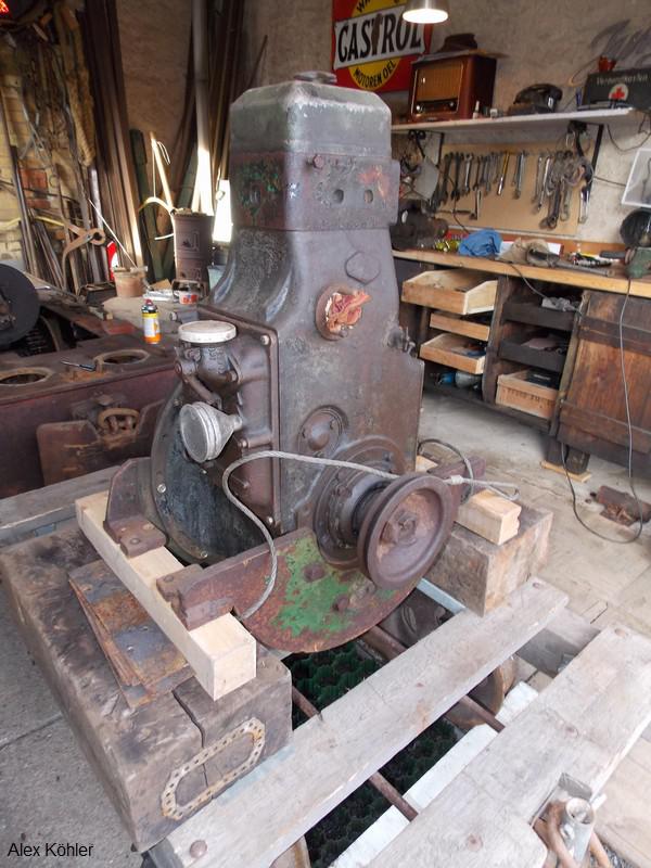

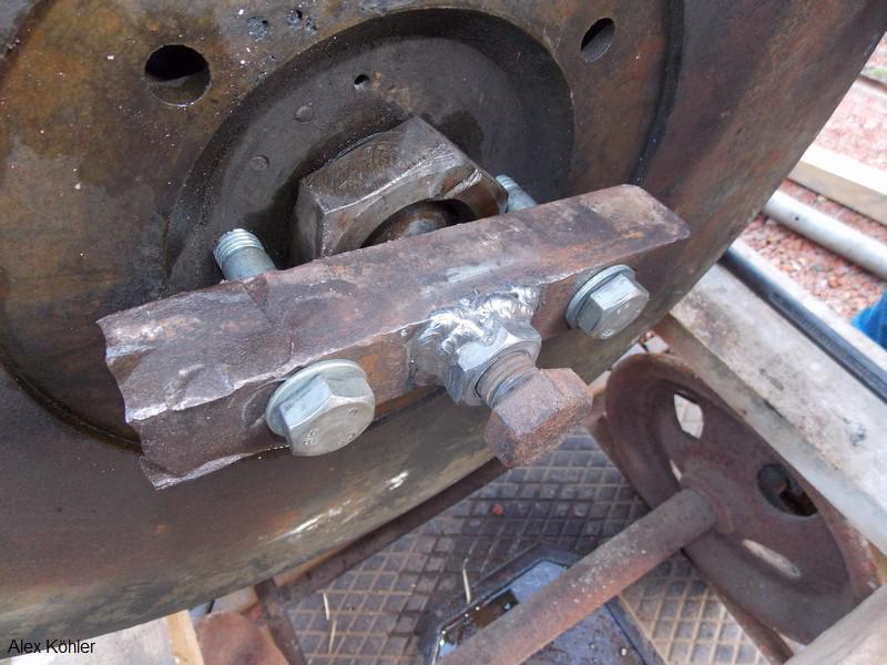

Heute ging es weiter mit dem Motor
Nachdem alle Ölleitungen beschriftet waren konnte die Kaffeemühle abgebaut werden
um die Schwungscheibe abzubekommen mussten wir einen Abzieher bauen
und es ging ganz leicht da war dann dieScheibe von Motor getrennt

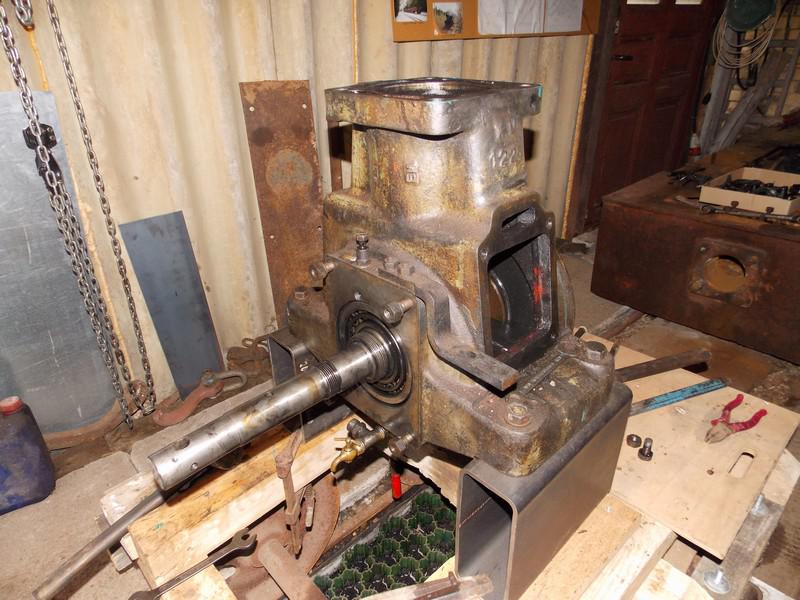

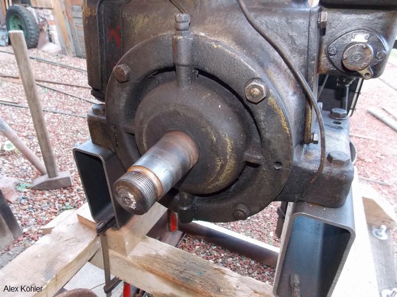

Heute ging es auch weiter
hier beim Abziehen des Fliehkraftreglers
und so sieht der Motor zum heutigen Feierabend aus
