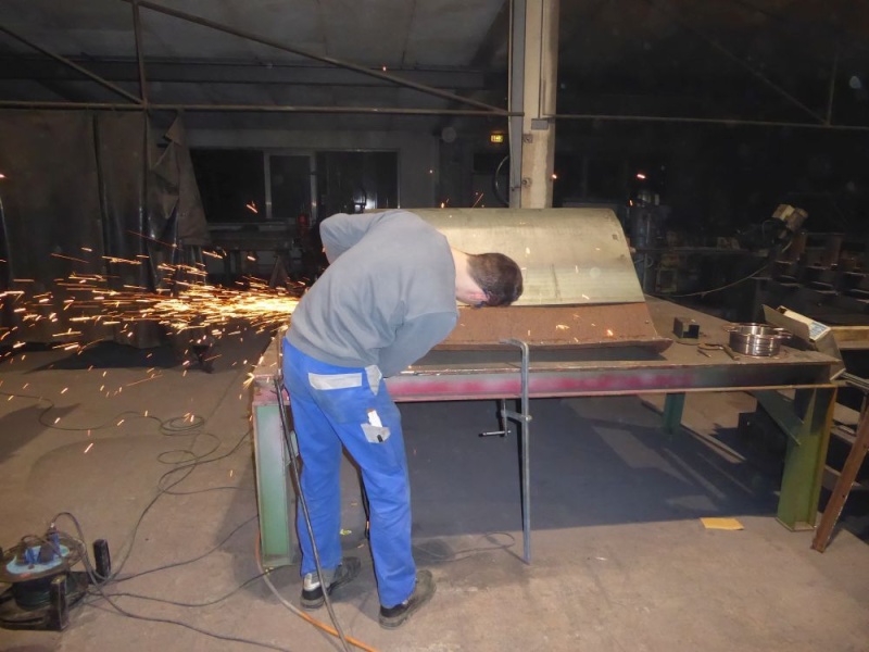

Nun noch die Mulde zwei:
Hier wird die Stumpfnaht vorbereitet. Das neue Wannenblech ist bereits am Rahmen montiert, das alte Blech wird an der Schweißkante entlang nachgeschnitten
von unten her ist der Winkel eingebaut, altes und neues Blech werden mit dem Winkel mit einer Dreiblechnaht verbunden
Mulde eins und zwei sind jetzt beide auf dem Weg zum strahlen/grundieren
