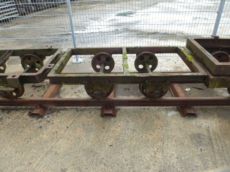

Fr 23 Okt 2015, 07:04
Am letzten Wochenende war ich mal wieder in den Brombeeren. Mittlerweile lichtet sich das Grün und es kommt so allerhand zum Vorschein.
Zunächst eine Lore, von welcher ich nicht wusste, ob ich die mitnehmen soll oder gleich für die Schrotthändler da lasse. Ein Stück weit kastriert und die Mulde an den Winkel ziemlich verranzt. Nachdem der Besitzer noch ziemlich genau weiß wo die Mulden herkommen und der Rest noch in Ordnung ist lässt sich daraus sicher was machen. Also das Gefährt aus dem Gebüsch gezogen und gleich vor Ort zerlegt.
Hier bekommt sie auf unserem Gelände erstmals wieder Schienenräder unter den Rahmen. Wenn auch nur geliehen.
Sieht aus dem ersten Blick gar nicht so schlecht aus.
Eine ganze Reihe Flachloren waren dabei, insgesamt sind das jetzt 10 Stück. Die gebe ich aber alle zum Einkaufspreis ab. Wer Interesse hat bitte melden.
Zwei Beispiele
Lagerdetails
Der Rahmen war auch dabei. Allerdings ohne Mulde. Mal sehen, ob und was sich daraus noch machen lässt
Zwei Beispiele
Lagerdetails
