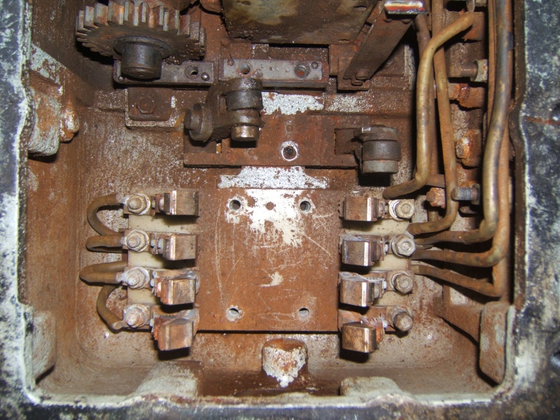

Hier nun ein paar Bilder von Fahrschalter!
Ein Trauerspiel! Die Gruppenkontakte!
Die Richtungswalze!

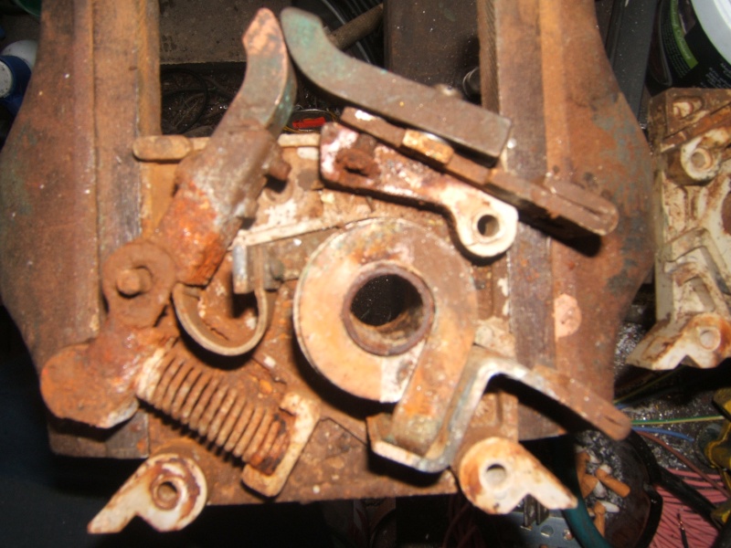

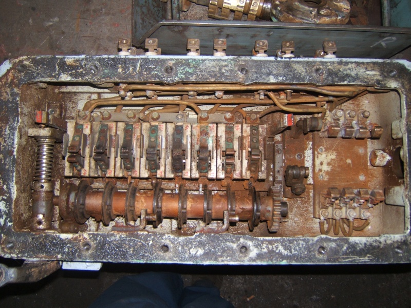

Also ging es daran das Ungetüm zu zerlegen!
Die Richtungskontakte

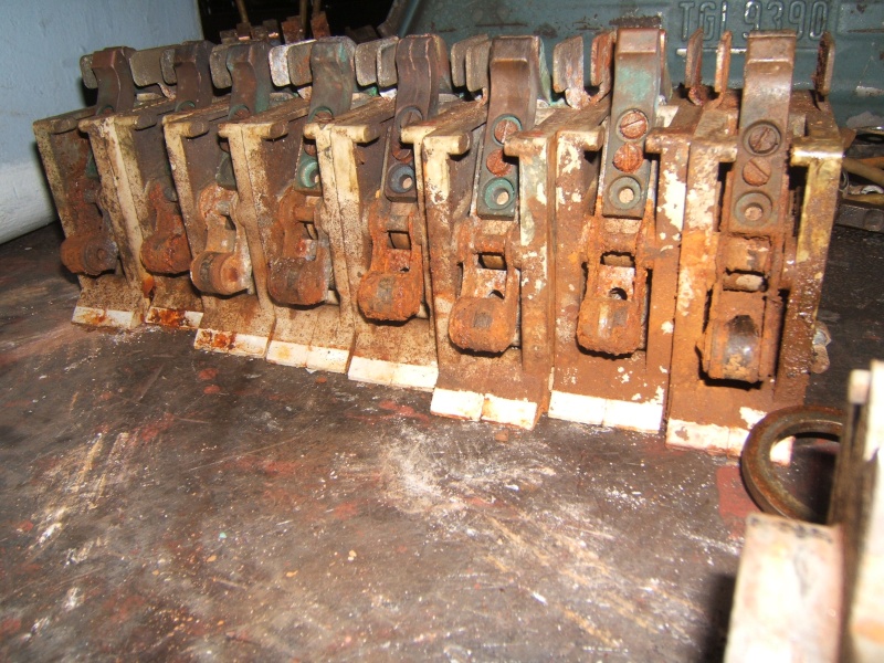

Die Gruppenkontakte, nichts bewegt sich mehr
Die Einzelteile
Einer der Umschaltkontakte für die Gruppierung der Motore

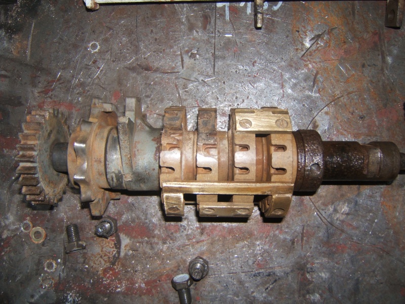

Für die Richtungswalze habe ich eine Zeichnung angefertigt und sie nachdrehen lassen, alles andere war wieder Handarbeit, zumahl zwei Kontakte nachgefertigt werden mussten, denn diese Fehlten!

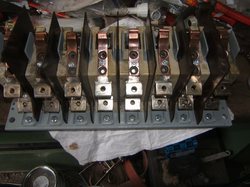

Komplett einbaufertiger Fahrschalter!
So das ist das Ergebnis von ungefähr 180 Arbeitsstunden und der Nachfertigung von diversen Drehteilen! Der Fahrschalter ist jetzt wieder funktionsfähig und versorgt zuverlässige eine EL9 mit den notwenidgen Fahrströmen!
