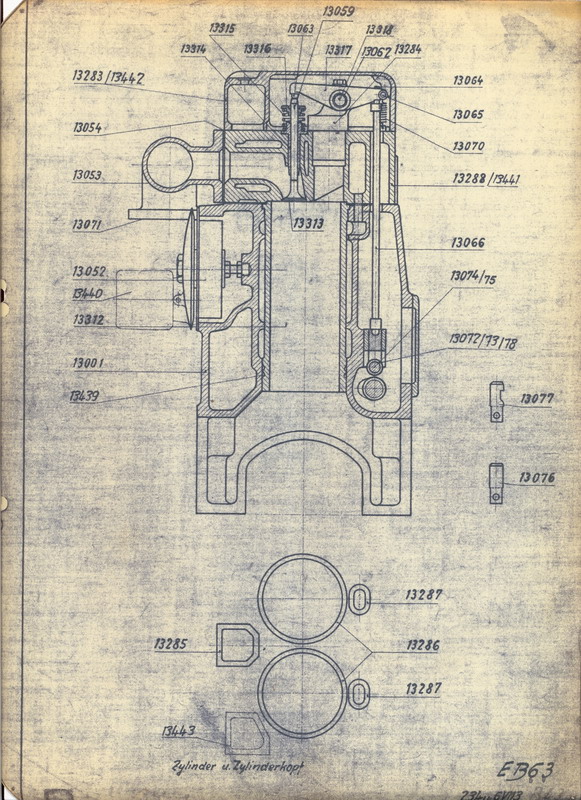

BeitragThema: Und hier die Bilder.   Sa 30 Okt 2010, 22:12
Ich würde auch gerne wissen wo diese Motoren (Zylinderanzahl egal) noch eingebaut wurden
oder womöglich noch in Betieb stehen.
Auch würde mich besonders die orginale Luftfilteranlage interessieren.
Wir haben nur die Schnittzeichnung als Ersatzteilliste vorliegen.

BeitragThema: Re: Suche Informationen zum O&K Motor Typ V113   So 31 Okt 2010, 19:21
wo hast Du denn diese Aufnahme gemacht?
Könnte ich mir das mal in Natura ansehen?
Das da, links neben der Einspritzpumpe, ist der Luftfilter.
Laut Schnittzeichnung ist das ein großer Teller, der mit einem
Gewinde in den Motorblock geschraubt wurde.
Salopp gesagt sieht das Ding von der Seite wie eine Bosch-Starktonhupe aus Very Happy .

BeitragThema: Re: Suche Informationen zum O&K Motor Typ V113   Mo 01 Nov 2010, 00:48
also rein optisch würde ich das Gebilde auf Sven´s Foto und auf der alten Zeichnung ja eher als Explosionsluke einordnen. Aber da ja an dieser Stelle bei der Regelspur-Lok ein augenscheinlich nachgerüsteter Lufi dranhängt, ist es also eine sehr frühe Form der Filterei....
Den Umbau auf einen Ölbadluftfilter hat aber anscheinend O&K in den 50igern oder 60igern gemacht, genau die gleich Bauform des Filtergehäuses welche auch bei den großen V-Motoren dieser Zeit bei O&K verbaut wurden.
