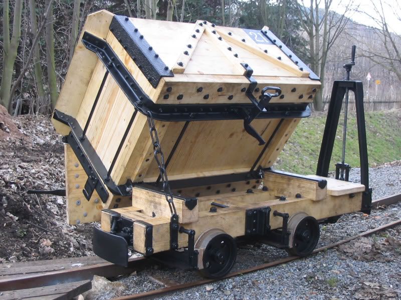

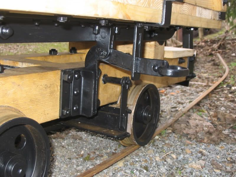

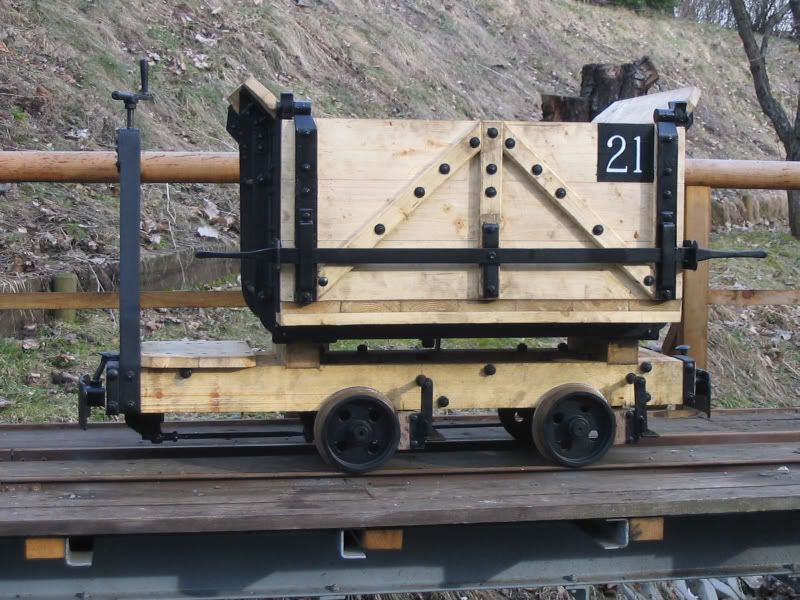

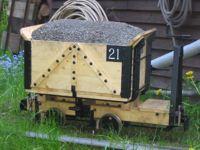

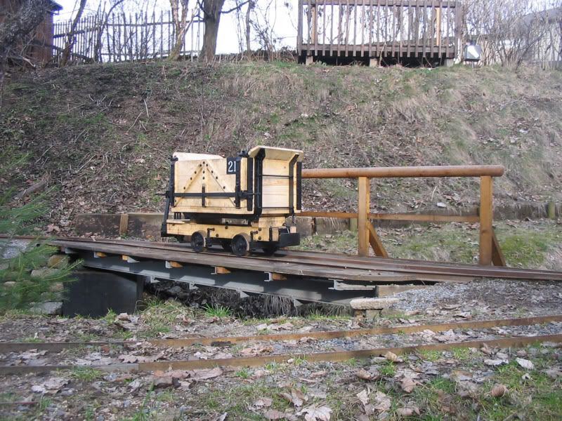

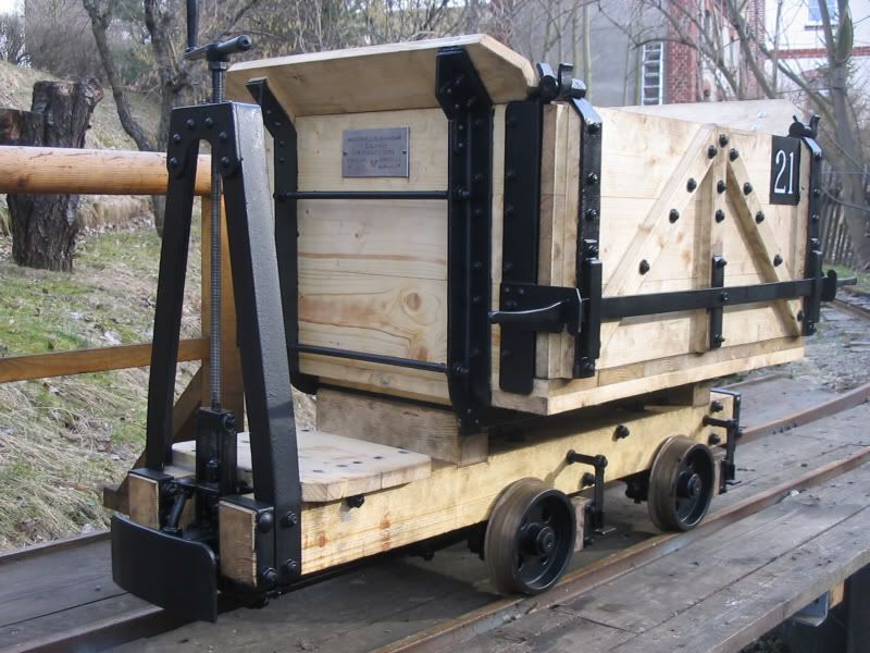

Die 7 1/4" Kipploren sind ja in der Tat sehr schön, kannst du dazu mehr Informationen geben?
Da nun auch Modellkipploren hier mitmachen dürfen, gibt es hier ein paar Bilder von meinem Holzkastenkipper. Vorbild ist ein gebremster Einschläger mit 1m³ Inhalt, das Modell faßt 1/8m³. Die Leermasse beträgt 90 kg, die Zuladung 250 kg.
Beim Bau fanden nur die Fertigungsverfahren Verwendung, die auch zu Lebzeiten des Vorbilds üblich waren u.a. Schmieden, Schrauben, Nieten.
Der Kipper ist nun schon 3 Jahre im Einsatz und hat die üblichen Betriebsspuren bekommen. Das Holz wurde beim Bau mit Halböl behandelt und ist in ausgezeichnetem Zustand.

sehr schön, das gefällt ! Einfach Toll.
