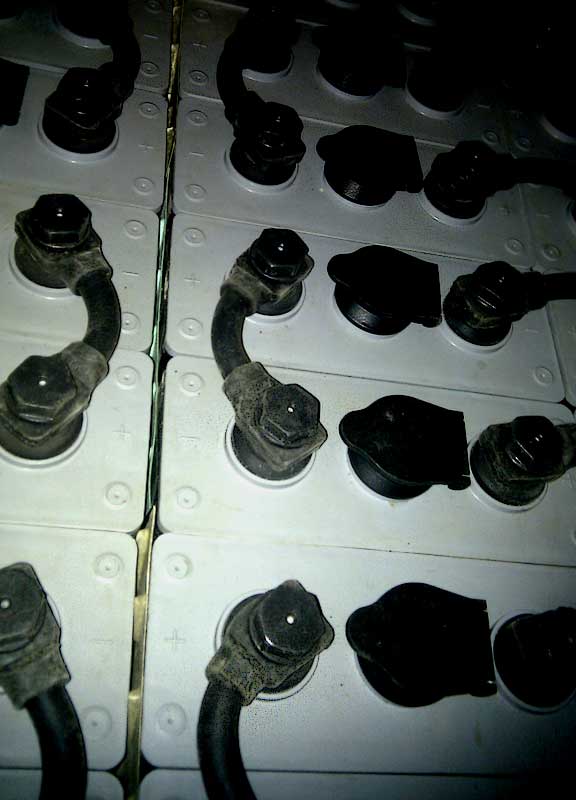

Zum Schluss noch ein Bild von einem neuen Batteriesatz mit originalen Zwischenlagen zwischen den kritischen Zellen. Gut sieht man die Noppenstruktur der Separatoren.

Die gerippten Separatoren waren bei mir auch verbaut.
