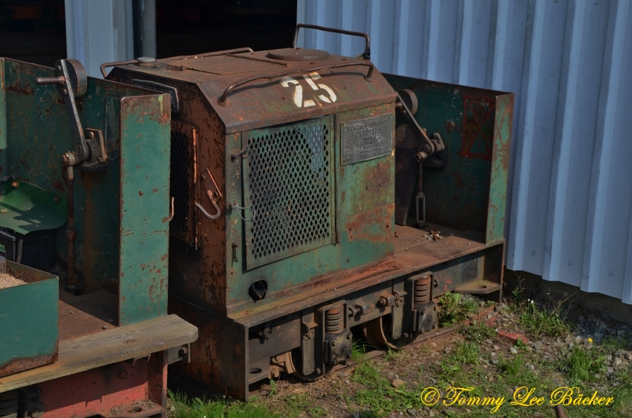

am 30.09.2016 bekam das Südwestfälische Eisenbahnmuseum in Siegen Zuwachs.
Es handelt sich um Diema Fnr 2659 vom Typ DL6 und Bj 1963.
Sie lief vorher im Torfwerk Meiners in Borstel unter der Betriebsnummer 25.

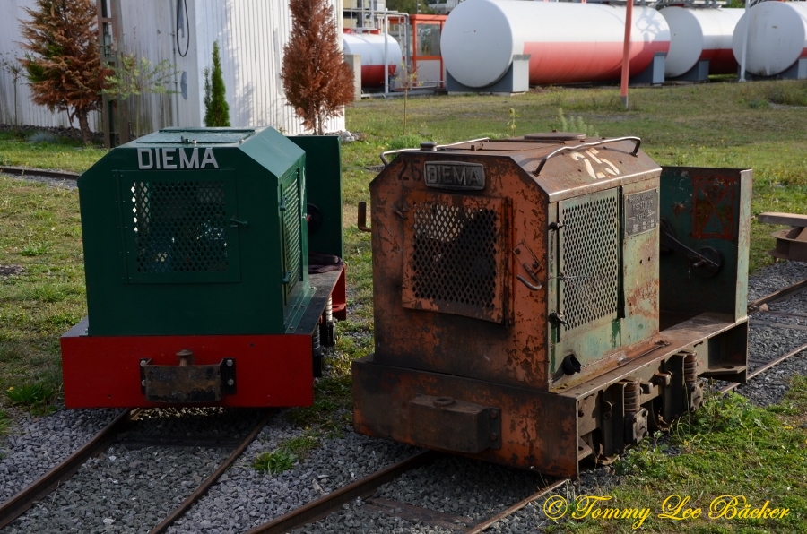

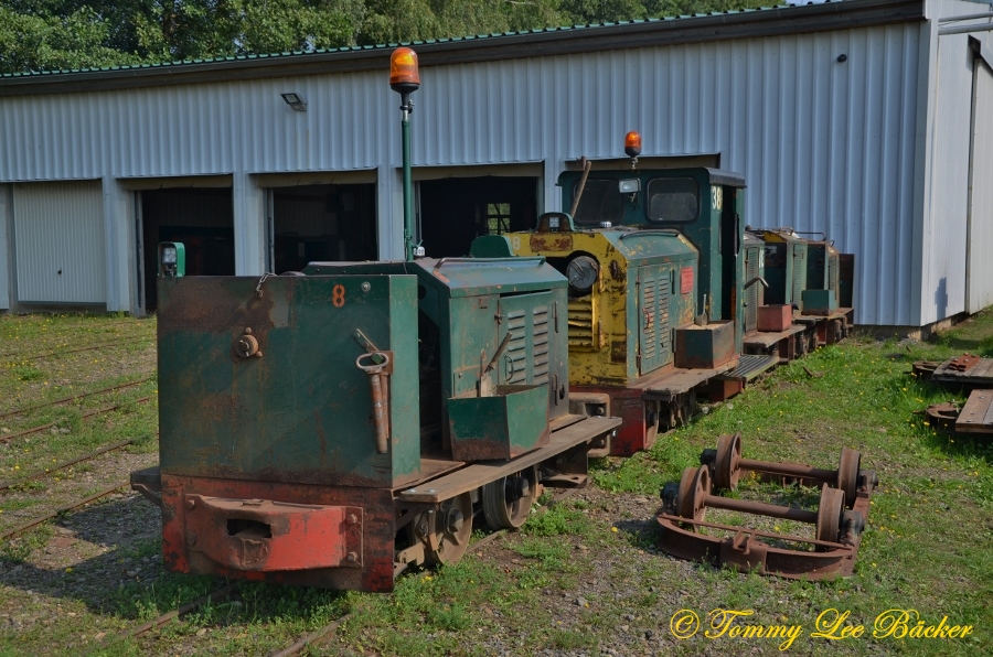

Hier steht die Lok 25 bei den anderen Lokomotiven vor dem Lokschuppen:
Nach der Ankunft in Siegen wurde sie mangels Anlasser und Kurbel durch anziehen gestartet.
Sie lief wie eine Eins.
Hier steht sie neben Diema DL6 Molli:

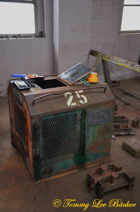

Aber nun kommen wir zum Hauptthema der Aufarbeitung.
Auseinander montieren und alles sauber machen und neu lackieren war angesagt.

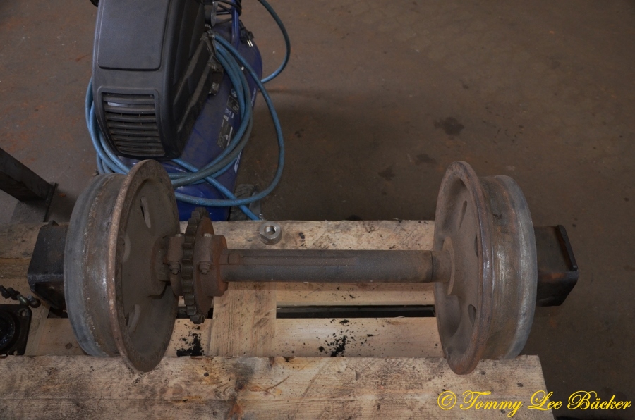

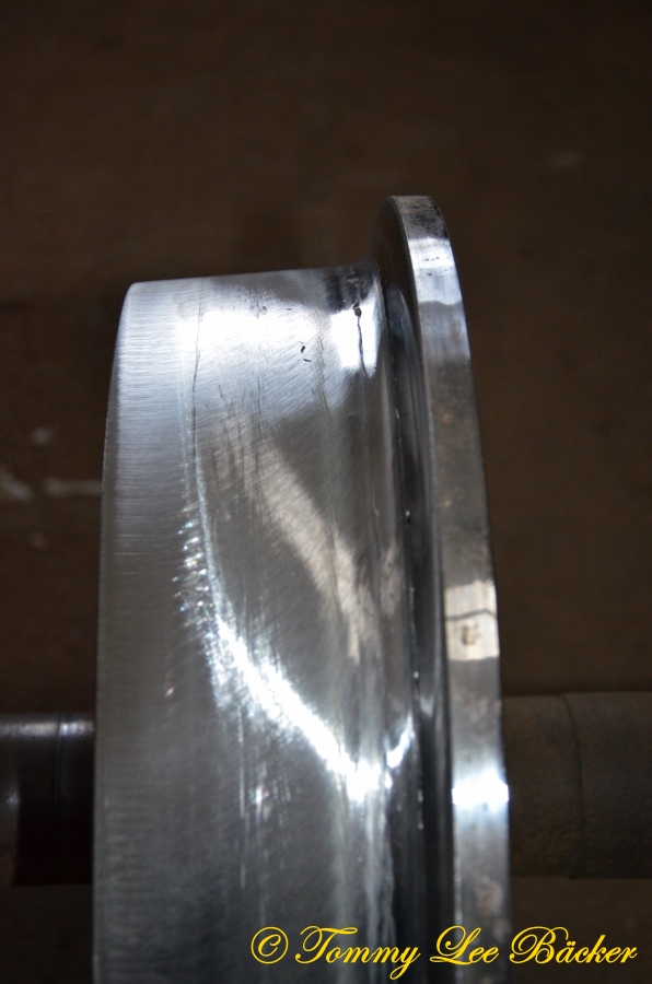

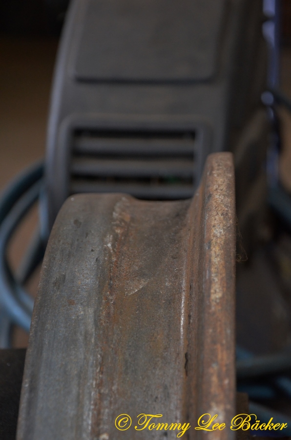

Achsen neu profilieren und sonstiges aber da brauch ich ja nicht viel aufzuzählen, ihr kennt das ja.

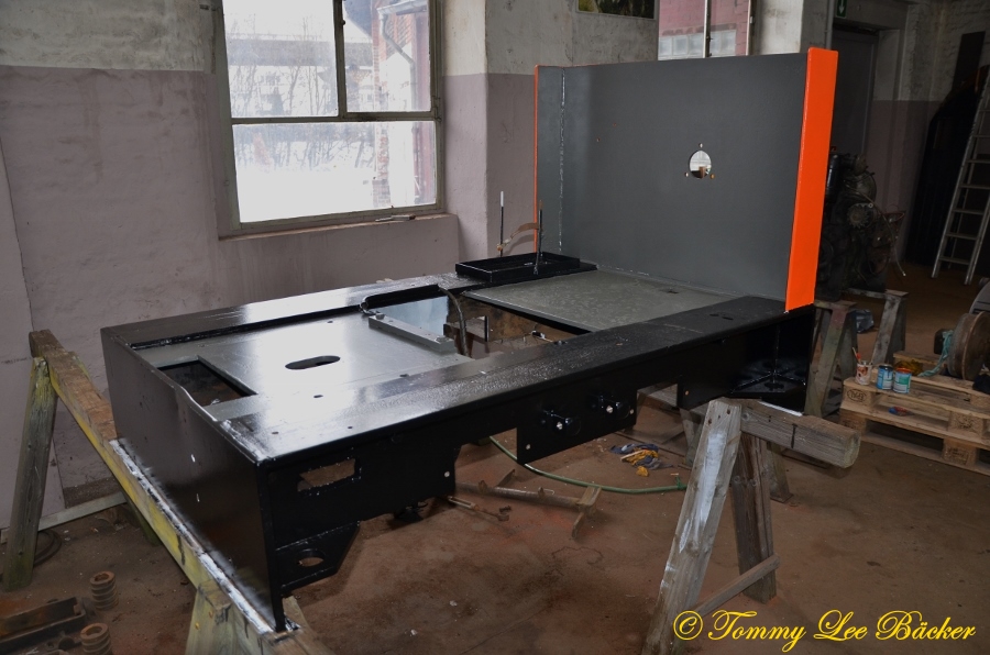

Die Farbvariante ist diesmal die Lackierung der Torfwerke mit schwarzem Fahrwerk und orangenen Aufbauten.
Hier schon mal etwas Farbe am Rahmen und der Rückwand:
Das Umbragrau ist für etwas Akzent an der Lok und weil es mir eben sehr gut gefällt.

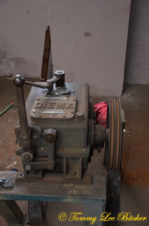

Getriebe:

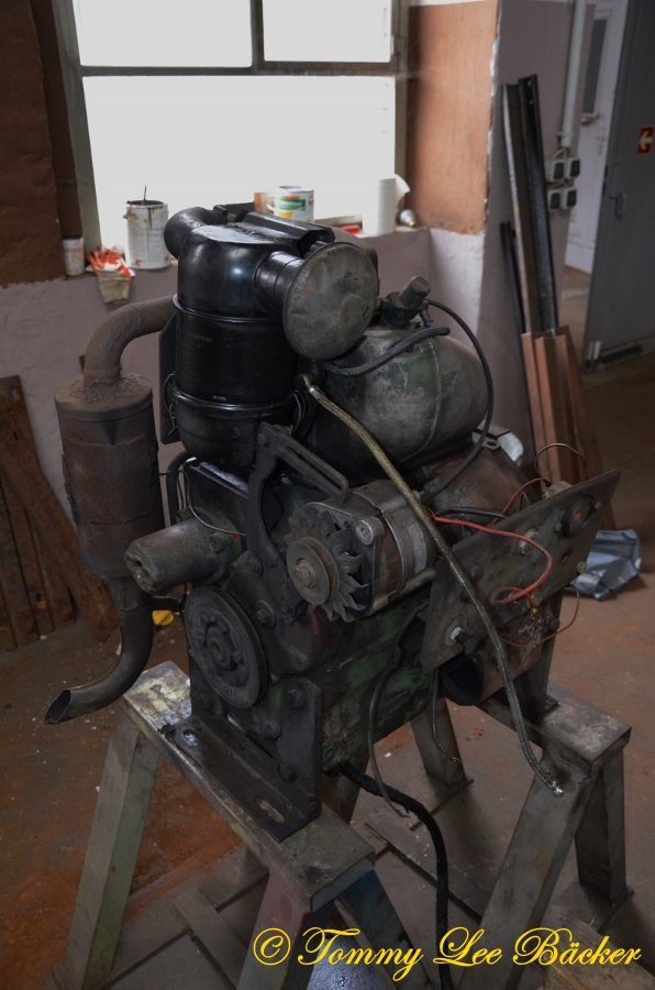

Motor:

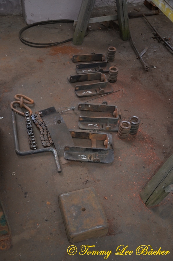

Achshalterstege, Federn, Andrehkurbel, Ketten etc.:

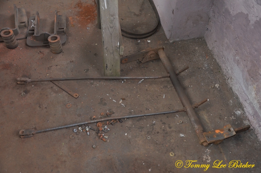

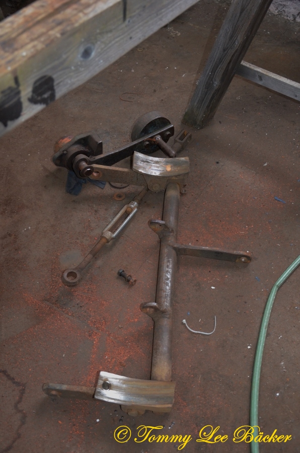

Bremsgestänge mit niedrigem Verschleiß an den Bremsklötzen Smile :
Leicht verbogenes Bremsgestänge:

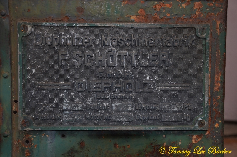

Das Fabrikschild der Kleinen:
Achsen mit Doppelspurkranz:
Hier eine fertig profilierte Achse:

Ist in deinem Schätzchen auch ein 712er Motor verbaut?

Ja in meiner ist auch der 712er verbaut. Somit habe ich zwei unterschiedliche Motorentypen. Einmal eine DL6 mit Güldner LK und eine mit Deutz F1L712.
