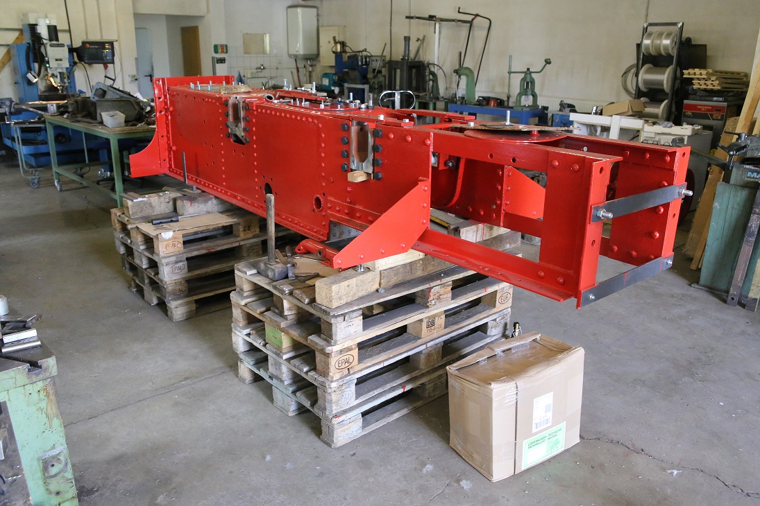

sicher ist der Ankauf der spanischen  20PS O&K Nr. 8457 aus dem Museum Ponferada durch Hr. Guttwein bekannt. Die Aufarbeitung der Lok mit Lonkwitz Neubaukessel schreitet in der Werkstatt ZM Starlight in Ilmenau stetig voran:
Neue Achslagergehäuse samt Führungen und Federn, Wasserkasten ausgeflickt usw., Lok war komplett danieder geritten... Achswellen und Zapfen und Bandagen sind neu, dito Kessel, alles Blech und Rohr folgt noch, Zylinder neu gebohrt usw.
Wird fein!

sorry, Bild war wohl zu groß, müsste nun aber zu sehen sein?!
Aufarbeitung 20 PS O&K Feldbahndampflok 8457 Ilmenau Empty
BeitragThema: Re: Aufarbeitung 20 PS O&K Feldbahndampflok 8457 Ilmenau   Aufarbeitung 20 PS O&K Feldbahndampflok 8457 Ilmenau EmptyMi 22 Jun 2016, 18:56
Ich sehe es. Wink

Jetzt sichtbar.... Schick!

Hallo Rüdiger,
also mir war das nicht bekannt. Aber sehr schön, dass Du hier darüber berichtest. Ich liebe solche Aufarbeitungsberichte - vielen Dank dafür!
Gibt es irgendwo ein Bild, wie die Lok mal aussah? Ich habe keines gefunden.
Diese kleinen 20 PS O&K Loks sehen alle - je nach Baujahr usw. - nicht ganz gleich aus, unterschiedliche Steuerungen und andere Details.
Matthias
