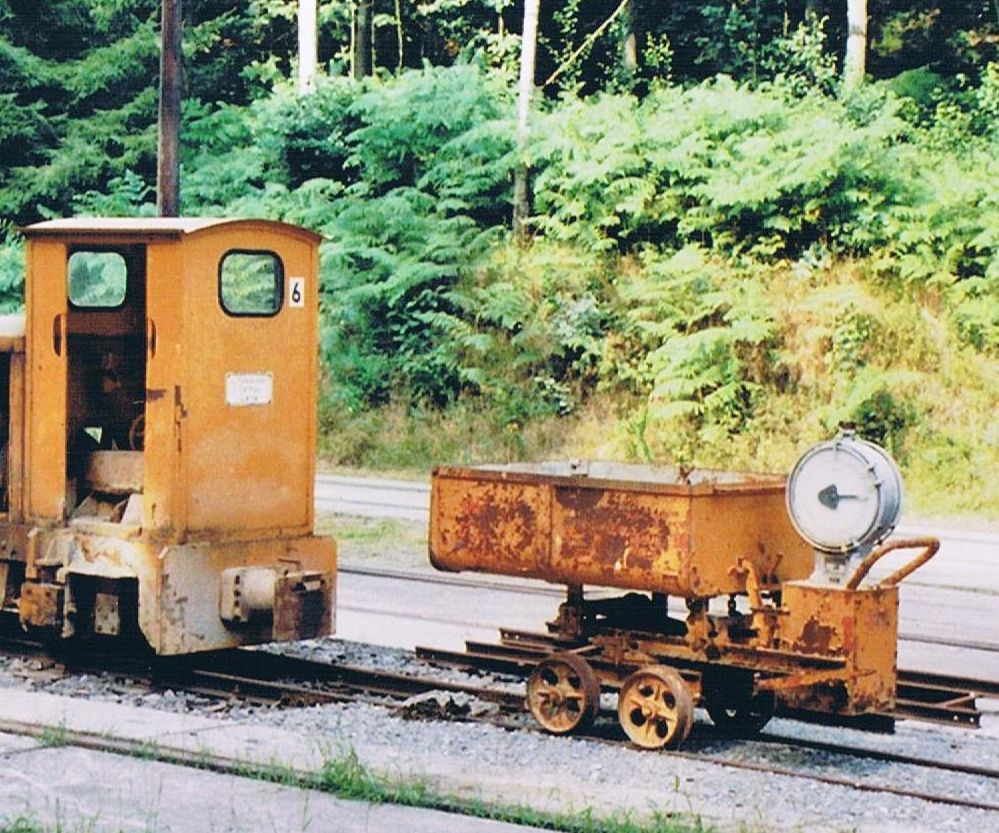

Nun gibt es wieder mal etwas neues zu berichten. Zunächst von einem Neuzugang:
Ein Betonrundkipper mit Wiegeeinrichtung. Das Angebot bestand schon länger, nun wurde das "gute" Stück an Land gezogen.
Interessant ist, wieviel Technik in so einer Lore steckt. Diese ist allerdings handgeführt ohne die Möglichkeit sie in einem Zugveband mitlaufen zu lassen.
Die Wiegeeinrichtung. Leider ist die Waage selbst in einem sehr schlechten Zustand. Ebenso wie die Mulde. Die lässt sich aber leichter wieder instandsetzen. Den Hersteller der Waage gibt es noch. Leider konnte da niemand etwas zur Waage, zum Baujahr oder sonstiges sagen. Selbst aus dem Rentnerkreis wusste niemand Bescheid.
Das Innenleben der Waage. Ich suche jetzt eine baugleiche Waage um diese zu ersetzen. Baujahr müsste so um das Jahr 1950 sein. Der Kipper selbst müsste nach Aussage des Vorbesitzers von Dolberg sein.

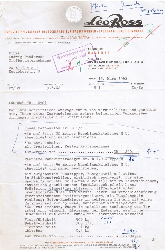

Hier noch ein paar Schreiben dazu:
Stellt sich nur noch die Frage, wer diese Fahrzeuge gebaut hat...? Vielleicht sogar die Waagenfirma? Leo Ross war auch nur ein Händler und bei Dolberg könnte ich mir vorstellen, daß man die Fahrzeuge auch nur vertrieben hat...
