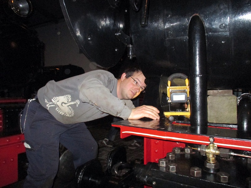

Christian hat mal zum O&K-Katalog gegriffen und einen neuen Rauchkammerträger bestellt:
Und sie fährt doch:
