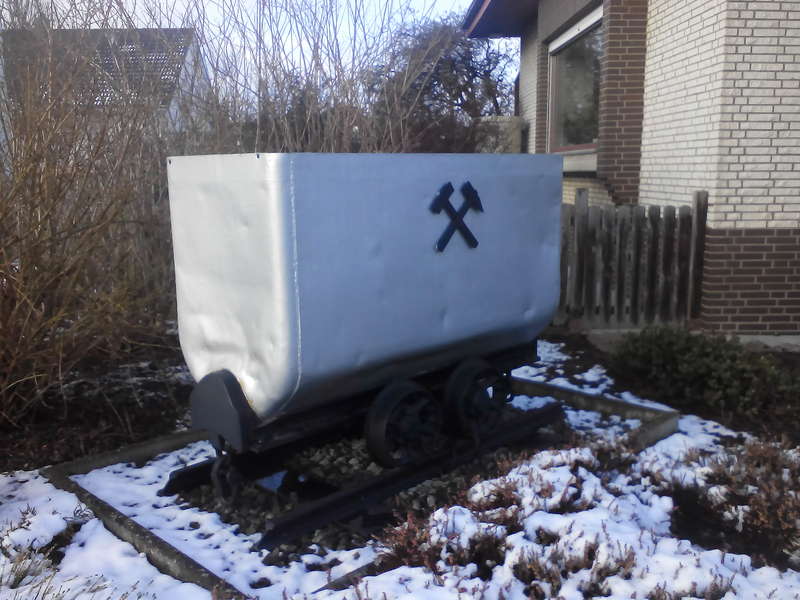

Wie ihr aber aktuell sehen könnt, steht bei uns seit 2003 jetzt ein 1000 Liter Grubenwagen und in diesem Thread möchte ich euch über die Geschichte und die Restaurierung berichten.

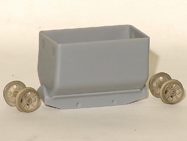

Der Auslöser für alles wurde diese aus Kunststoff gegossene Mulde die Basis für ein kleines Diorama werden sollte.
Das Modell im Bau noch fehlt eine Kupplung und sind im Bergbau ganz besonders nur wie?
Grubenwagen Modell fertig, mit einer angenäherten Kupplung mit Teilen aus dem Schiffsmodellbau.

Der 1000 Liter Wagen hat ja auch einen Ehrenplatz bei uns im Vorgarten bekommen und damit hatte ich es auch nicht mehr so weit zum Nachmessen.

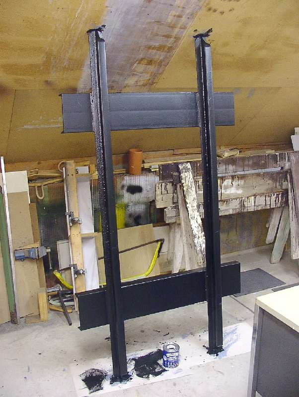

Inzwischen ist der Grubenwagen von unten und außen fertig lackiert.
Fertig umgedreht konnte ich jetzt auch an das Innere des Grubenwagens.
Es ist geschafft und jetzt musste die Farbe nach Herstellerangabe nur noch 3 Wochen trocknen.

ich habe Grundierung und Farbe von Hammerite genommen, fühl- oder scheinbar trocken ist die Farbe schon viel eher, nur nach 3 Wochen erst voll belastbar.ne Pause extra.
Auf jeden Fall hat sich der Aufwand für mich gelohnt und die Farbe bewährt.
Meine Deviese Arbeitsschutz schadet nie und Maske auf und lieber mal eine Pause extra.

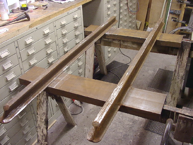

eine besondere Herausforderung war das Gleis für mich, es schien fast unmöglich etwas 600 mm Gleis für die Aufstellung meines Grubenwagens zu erhalten.
Schließlich konnte ich ein Stück geschweißtes Gleis bestehend aus 2 Stück Schienenprofilen und 2 U-Eisen mit ca. 500 mm Spurweite zu erhalten.
Da war dann Umspuren angesagt. Mit einer Flex konnte ich erst ein Profil lösen.
Gleis beim Umspuren ein Profil ist gelöst und neu ausgerichtet und wird so erneut verschweißt.
Das mit dem 2 Profil erfolgt anschließend in gleicher Art sodass sich die Spurweite 600 mm ergibt.
Das fertige Gleisjoch konnte ich dann in meiner Werkstatt streichen.
Das Bett ist gemacht und das Gleis liegt für die Aufstellung des Wagens bereit.
Den Schotter bekam ich günstig in einem Steinbruch bei uns in der Nähe.
