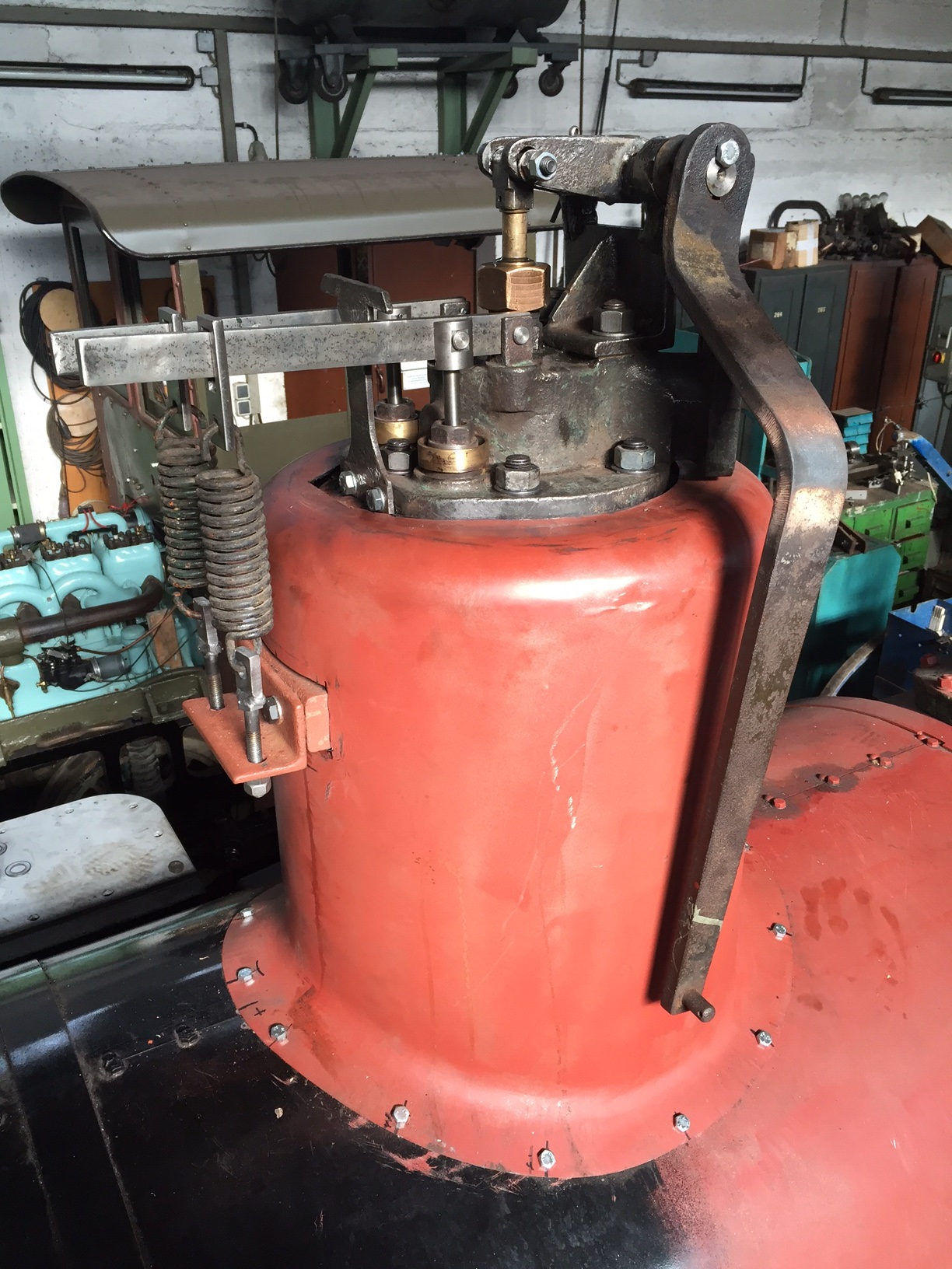

inzwischen ist die neue Domverkleidung und der Regler inkl. Sicherheitsventilen montiert. Alle "Innereien" im Regler sind neu, die Federn und der Lenkhebel für den Regler originale Henschelteile, der Dank geht nach Ilmenau an B.A. dafür. Wir konnten uns nicht dazu entschließen, die Domverkleidung wie im Original zu zwei Halbschalen aufzuschneiden.
Es wird aktuell an der Bremsanlage und dem Führerhausoberteil gearbeitet. Im Hintergrund geht übrigens die Baldwin HF Benzinlok ihrer Fertigstellung entgegen.

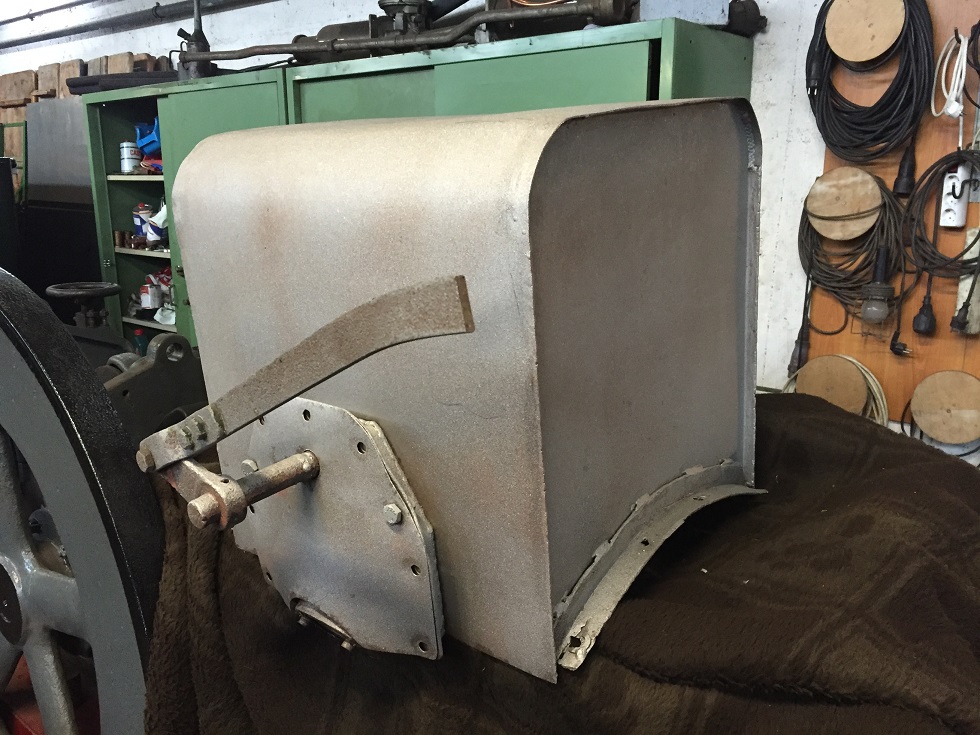

inzwischen waren ein paar weitere verwendbare Altteile beim Sandstrahler, darunter auch der im BW Hamm in den 70ern neu nach altem Vorbild aber leider ohne Innenleben gebaute Sanddom:
Taugt als Arbeitsgrundlage...

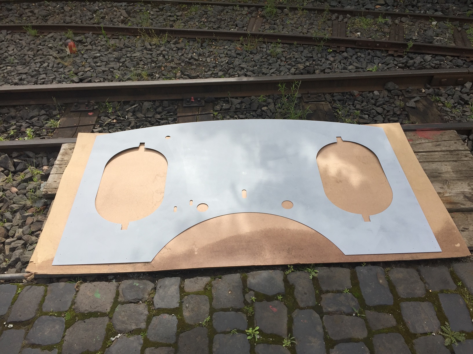

endlich sind die vier ausgelasterten Führerhauswände angeliefert und wurden gerade zwecks Montage grundiert, hier die Vorderwand:

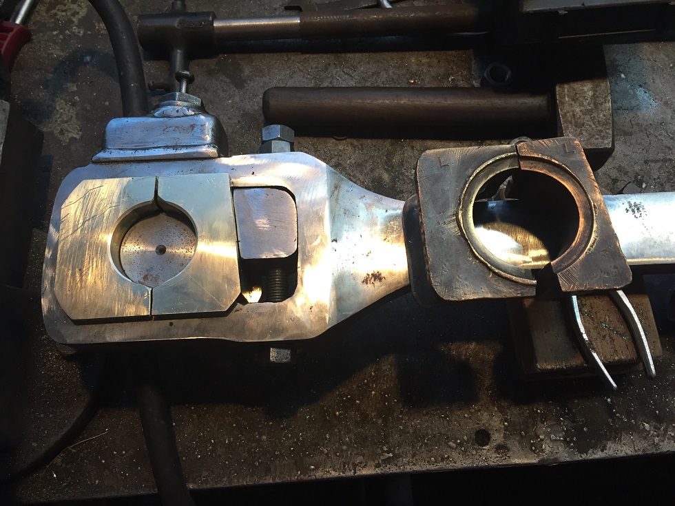

...hier nun das einzig zu erneuernde Lager der Kuppelstange links, rechts das verschlissene Altlager und oben das Stichmaß:
