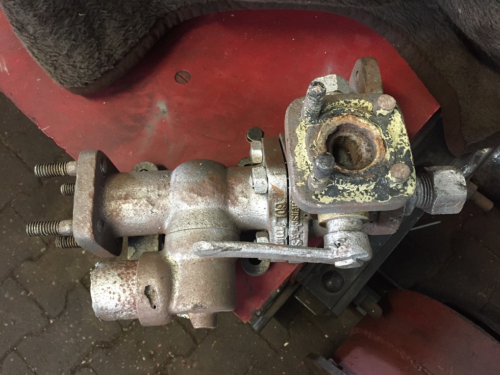

die noch vorhandenen beiden 60l Henschel Injektoren sind vom Sandstrahlen zurück, Stehbolzen und Spindeln müssen erneuert werden, hoffentlich sind die Düsenstöcke etc. ok, Gehäuse schauen gut aus. Kenner sagen, es seien die zuverlässigsten saugenden Injektoren überhaupt.

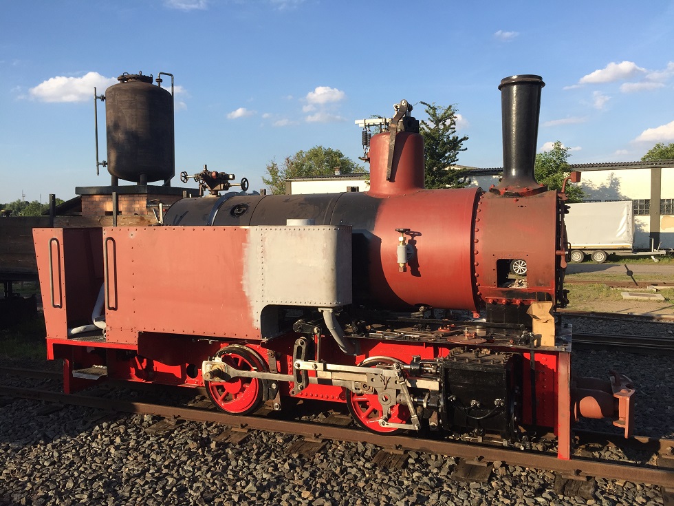

gestern die erste erfolgreiche Rollprobe mit montierten Kuppelstangen:

es geht voran, Lok im "Endspurt" in der Dämmerung, gezogen von einer kleinen Henschel-Schwester, die sich auf Vorspannfahrten freut:
Die Handbremse funktioniert schon wieder (auch weil ganz neu gebaut-außer dem Zahnkranz aus Münchner Schmiede), die Dampfbremse ist noch zu verrohren:
Beide originalen Henschel-Injektoren sind aufgearbeitet, gesetzt und verrohrt, oben die Ölpumpe mit neuen Überwürfen bei einer ersten Stellprobe:

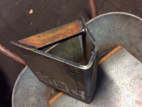

Hier der neue Halter für die Lichtmaschine an der Rauchkammer der B70/Riesa des FFM! Darunter übrigens die ausgelaserten Türen der Lok:

...runde Türen mit Griffen dran??
Männlich Anzahl der Beiträge : 1667
BeitragThema: Re: Aufarbeitung Henschel B 70 "Riesa" Feldbahndampflok im FFM begonnen   Mo 14 Nov 2016, 12:27
Aug ...zu behaupten, die Riesa sei eine (70PS!) Schubkarre ist nicht nett! Also schichten wir ab: unten Mulde Schubkarre und Griffen, dann rechteckiger Rohling Tür noch ohne Griff und Scharnier - dafür mit Kleinstrostflecken, darauf Halterung!
